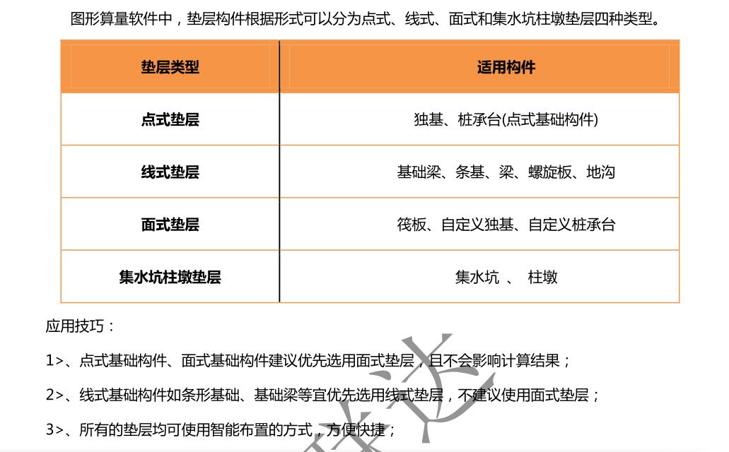

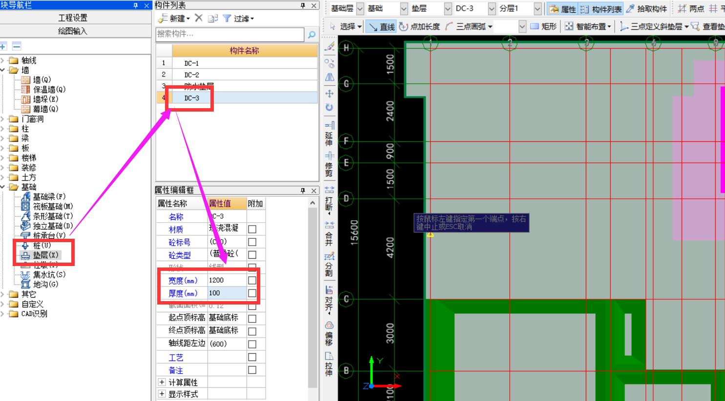

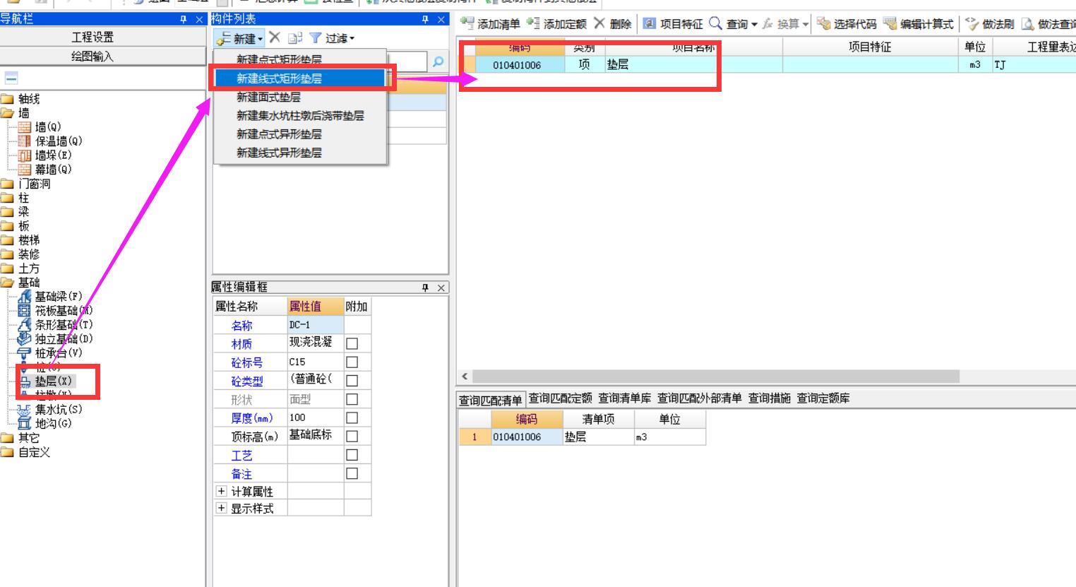

  • 條基墊層應當使用線式墊層定義的,定以后智能布置,批量選擇條基后確定就行了。
    面式墊層條形基礎
    2018-11-09 08:57:11
  • 用線式設置可以
    2018-11-09 08:58:10
  • 線式
    2018-11-09 09:14:17
  • 點式基礎是面式墊層,線式基礎是線性墊層,面式基礎是面式墊層
    2018-11-09 09:25:40
  • 你好,這個你可以新建“線式”墊層,然后直接點擊布置。 廣聯達服務新干線
    建筑行業快速問答平臺-答疑解惑
    2018-11-09 09:54:07
