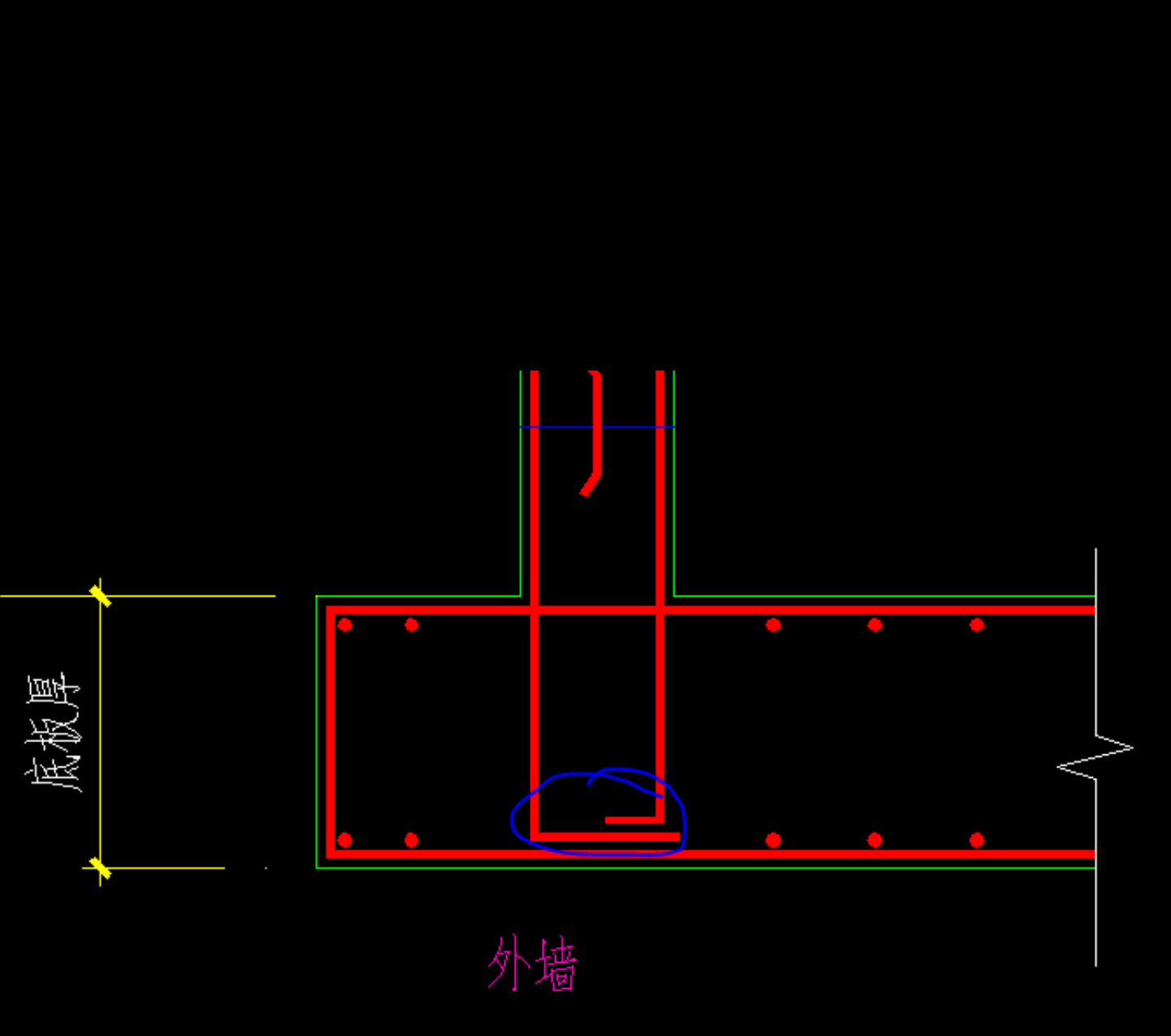

    1:圖紙?jiān)攬D,人防外墻和人防臨空墻,圈起來(lái)位置的彎折是按伸到基礎(chǔ)底彎折15d嗎?   還是按照人防圖集要求錨固?

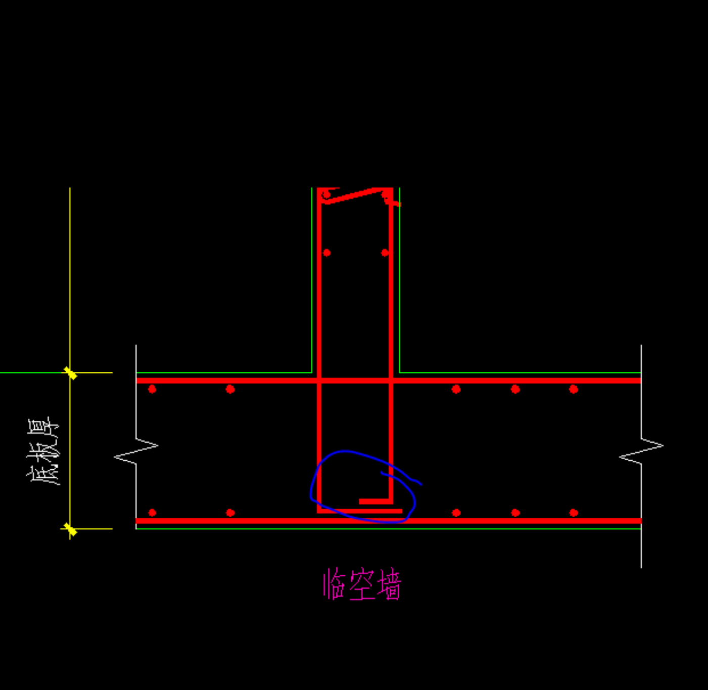

    2:如果圈起來(lái)位置注明彎折15d,  這樣的情況下,人防外墻和臨空墻錨固是按人防圖集要求錨固?還是按圖紙標(biāo)注錨固?為什么?

    1:圖紙?jiān)攬D,人防外墻和人防臨空墻,圈起來(lái)位置的彎折是按伸到基礎(chǔ)底彎折15d嗎?【按laf】   還是按照人防圖集要求錨固?【按人防圖集?!?/p>
    2:如果圈起來(lái)位置注明彎折15d,  這樣的情況下,人防外墻和臨空墻錨固是按人防圖集要求錨固?還是按圖紙標(biāo)注錨固?為什么?  【按設(shè)計(jì)注明。】
    3:人防門(mén)框墻的1-1剖垂直筋,深入基礎(chǔ)錨固長(zhǎng)度按多少?  是按人防內(nèi)墻要求錨固?還是按16圖集要求錨固?【2-2剖錨固按人防錨固要求計(jì)算?!?/div>
