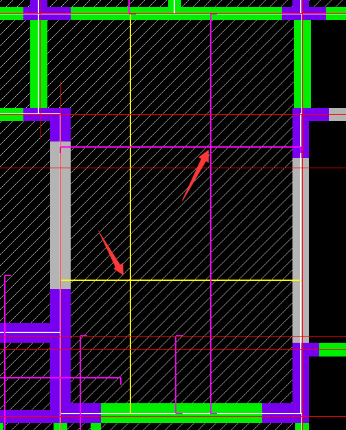

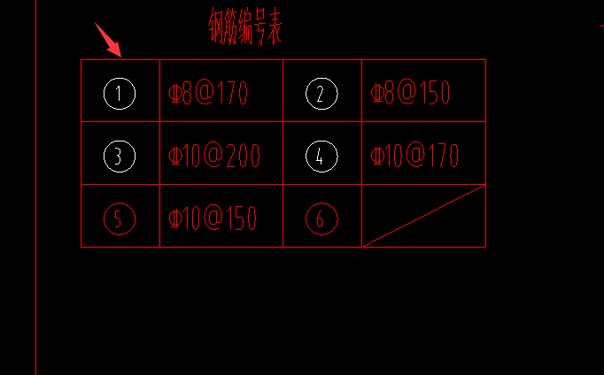

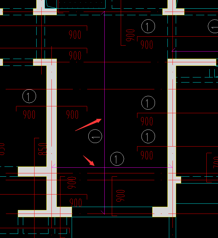

    請問,圖紙里編號1的鋼筋為c8-170,畫的時候是xy方向低筋和面筋都是c8-170對嗎,我畫的有錯嗎
    面筋低筋答疑解惑
    不是的,沒有面筋,一圖的圖紙上只有板底筋的縱橫向及負筋,不用設置面筋
    2018-11-08 14:04:20
  • 只有板底筋X、Y向C8@170
