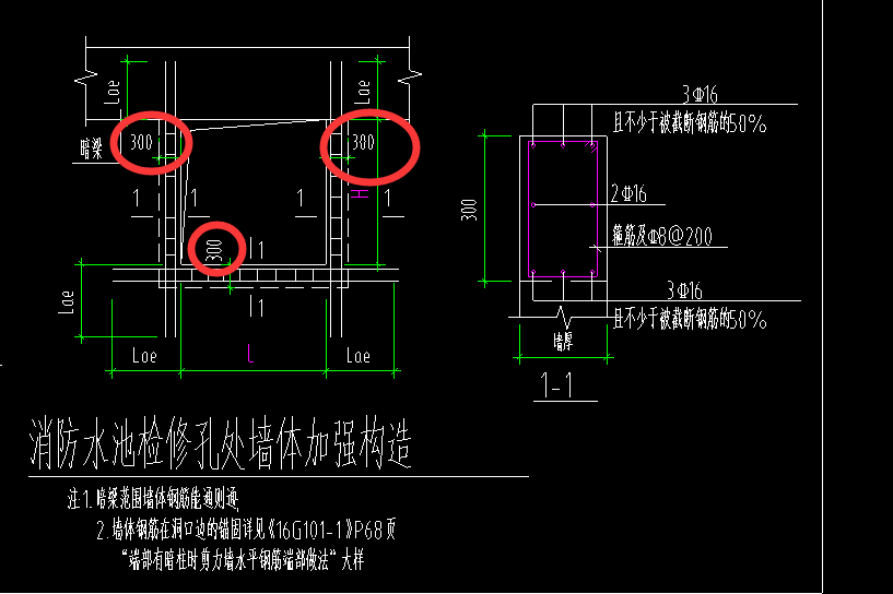

  • 這個構(gòu)件怎么畫

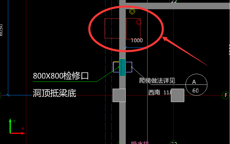

    看不太懂,位置很小,按照圖二的意思,三邊都有墻?位置該在哪里呢三邊構(gòu)件答疑解惑
    補充問題:不明白

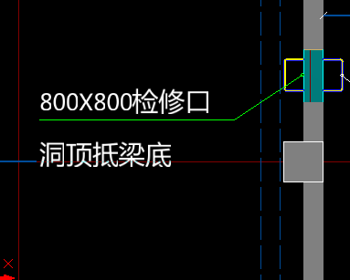

    紅線框的位置不管,應(yīng)該是設(shè)備。下面那個應(yīng)該是預(yù)留墻洞,圖二是加強做法
    2018-11-07 16:34:26
  • 用板洞,另外三面是梁,圖三的紅框框不用管
