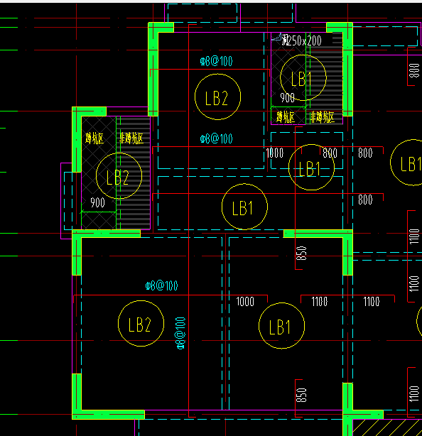

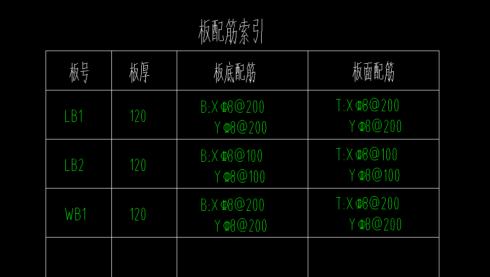

  • 這個(gè)板配筋應(yīng)該怎么布置
    圖一有說(shuō)明配筋信息,圖二還有豎向布置的面筋,我要在這個(gè)范圍布置倆道面筋嗎配筋信息豎向

  • 你好:平面圖中沒有標(biāo)注的面筋,用配筋表里的信息。注明的就不要再布置了
    2018-11-07 08:22:24
  • 你好:板面是不用布置二道的,板面按照?qǐng)D紙已經(jīng)繪制出來(lái)的鋼筋代替設(shè)計(jì)要求的板面鋼筋。
    2018-11-07 08:29:44
  • 按表里布置
