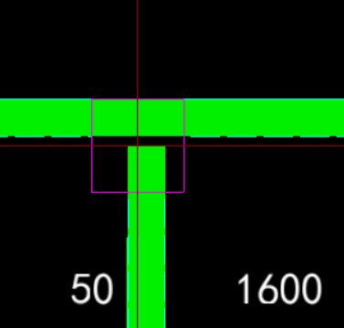

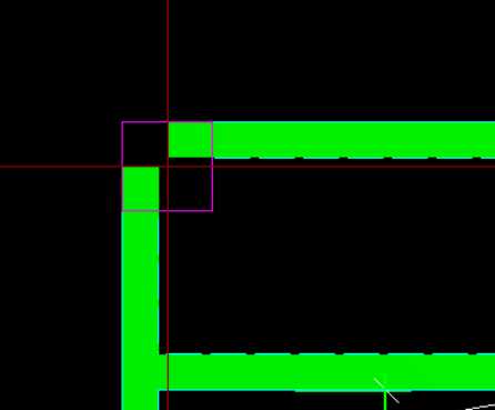

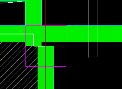

  • 是否會影響到,算量,板的布置,和鋼筋。
    如果影響該怎么操作,改成正確算量和鋼答疑解惑
全部回答 (5) 首答僅用{{minutesHtml}}
  • 應該是延伸到梁梁相交
    2018-11-06 18:43:49
  • 延伸就可以了啊,沒有連接的地方板布置不上,導入圖形算量的時候內外墻分不開,影響內墻抹灰和外墻保溫的計算
    2018-11-06 18:44:40
  • 怎么操作
    2018-11-06 18:44:53
  • 你好:柱子支座 應該不會影響梁計算結果
    2018-11-06 18:46:04
  • 這樣畫梁是不合適的。
    應當畫到相互中心線相交。
