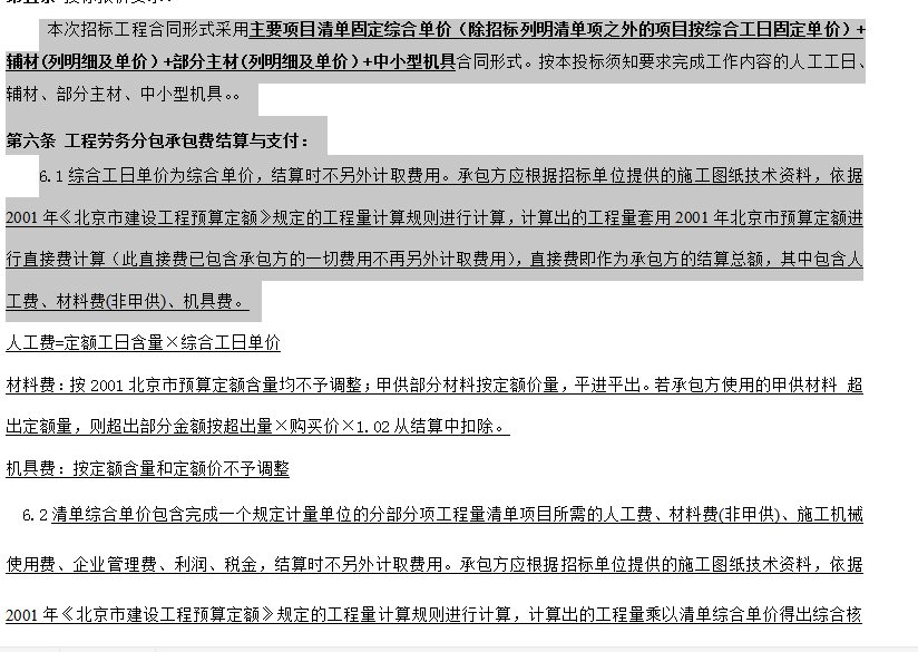

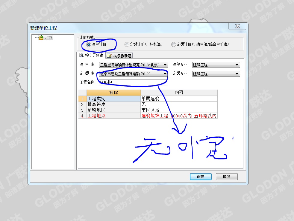

    初次使用計價4.0,請各位大師指導下!合同中只說了定額規則,未說明清單規則?(圖1)在計價軟件中選擇(如圖2)。第一步選擇清單計價,第二部選擇清單庫,定額庫。但是定額庫無01規則,該怎么選?

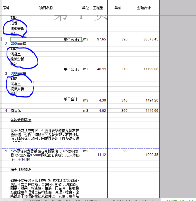

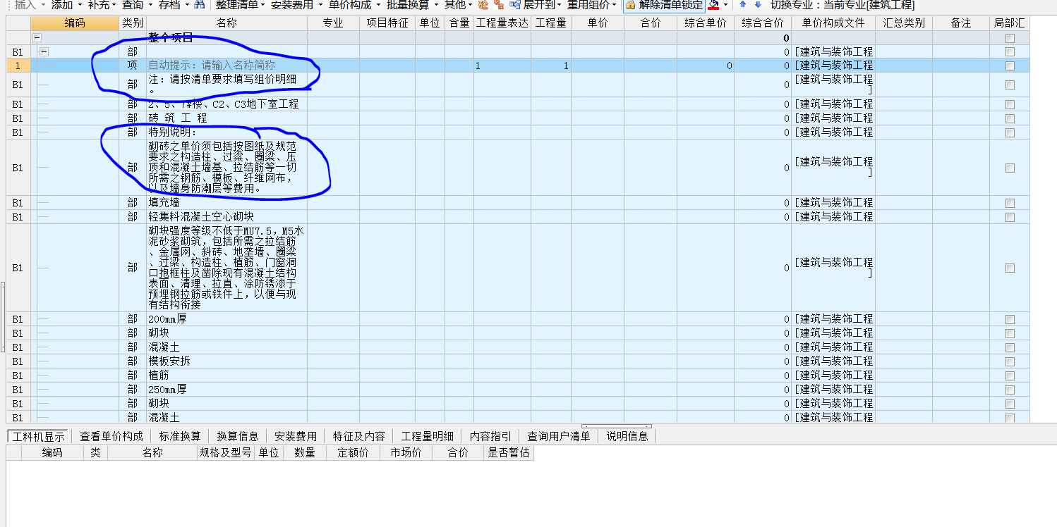

    導入甲方合同清單,如圖3,請問各位老師怎么處理! 原清單如圖,導入后多余是否可以刪除(圈內)

  • 按照合同必須用01定額組價;
    撥打4000166166客服,讓客服給你發一個含北京2001定額版本的計價軟件。
