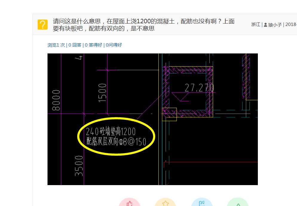

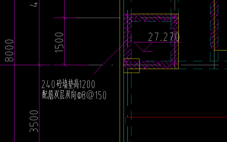

  • 請問這是什么意思,在屋面上澆1200的混凝土,配筋也沒有啊?上面要有塊板吧,配筋有雙向的,是不意思
    屋面
    補充問題:這段墻體不是混凝土嗎,里面沒有配筋嗎
    就好像1200高的筏板基礎(chǔ)的配筋
    雙層雙向的
    墻體
    2018-11-06 15:20:01
  • 你好:應(yīng)該是墻體提高1200  上面布置板,板是雙層雙向鋼筋
    2018-11-06 15:23:05
