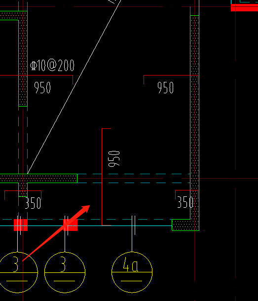

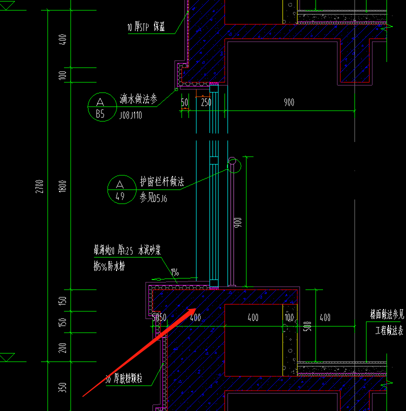

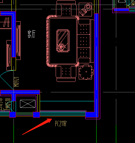

  • 這部分算不算飄窗?面積怎么計算?
        這部分面積到底怎么算?是按照飄窗來算?還是計算一半?還是全部?按照飄窗不滿足條件,不計算?
    看結構圖 是在主體結構之內,有剪力墻和框架梁!正常的飄窗是外挑的,這個情況有點特殊!
    外挑剪力墻答疑解惑
  • 這可以按室內計算建筑面積,不要按飄窗考慮。
    2018-11-06 10:53:11
  • 窗臺與室內樓地面高差在0.45m以下且結構凈高在2.10m及以上的凸(飄)窗,應按其圍護結構外圍水平面積計算1/2面積。
    2018-11-06 10:54:11
  • 建筑面積按照外墻外邊線,有保溫的算至外墻保溫線處
    2018-11-06 10:54:16
  •    如果計算,是按全部還是一半?
