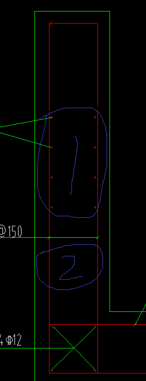

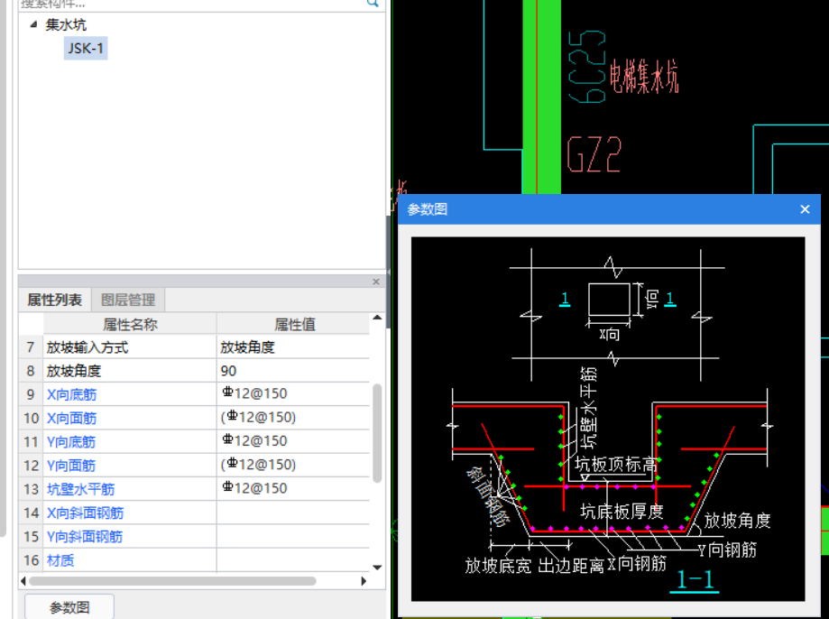

    大家一般用剪力墻還是就用集水坑繪制?集水坑參數圖里沒有坑壁豎直鋼筋,那著部分怎么輸進去?剪力墻豎直
    你這個圖可以用剪力墻(立面)和筏板(底面)來繪制

  • 你下圖片如果是集水坑,用剪力墻及筏板也是可以的。
    2018-11-06 08:49:41
  • 圖中集水坑壁配筋是剪力墻配筋模式,可以把集水坑分倆部分,1.底板分割 設標高,2.用剪力墻新建側壁,調整標高
