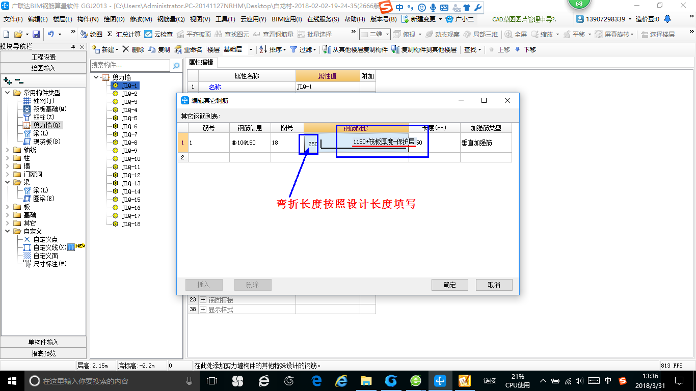

  • 地下室外墻的配筋,不同高度直徑不一樣如何布置?

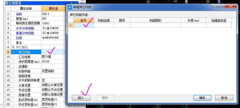

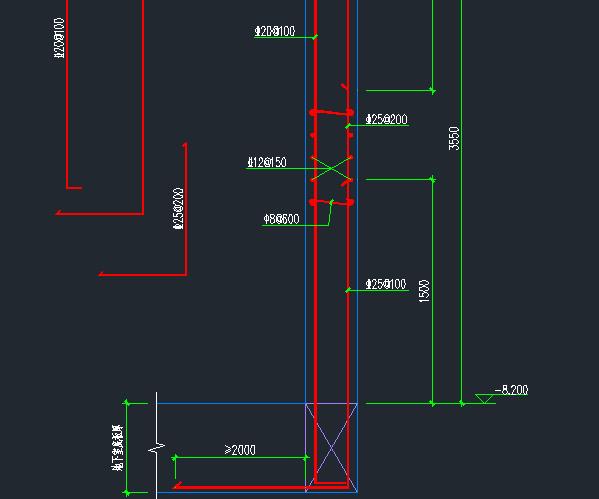

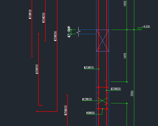

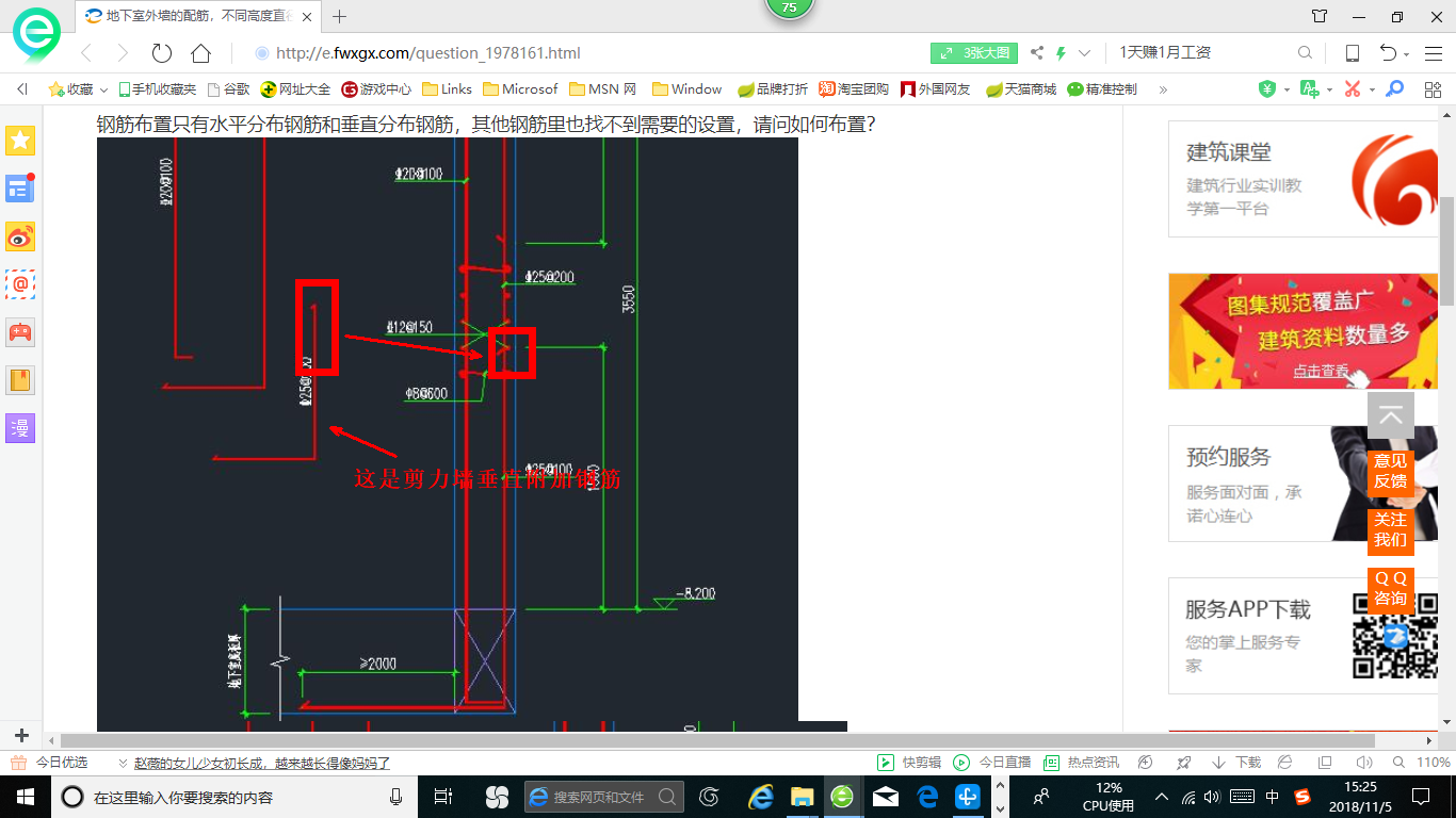

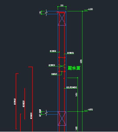

    鋼筋布置只有水平分布鋼筋和垂直分布鋼筋,其他鋼筋里也找不到需要的設(shè)置,請問如何布置?其他鋼筋水平分布鋼筋答疑解惑
  • 其它鋼筋里按圖紙要求直徑、形狀、相應(yīng)數(shù)值設(shè)置可以(實(shí)際是單構(gòu)件設(shè)置)廣聯(lián)達(dá)服務(wù)新干線
    2018-11-05 15:25:21
  • 你好:見附圖建筑行業(yè)快速問答平臺-答疑解惑其他鋼筋水平分布鋼筋
