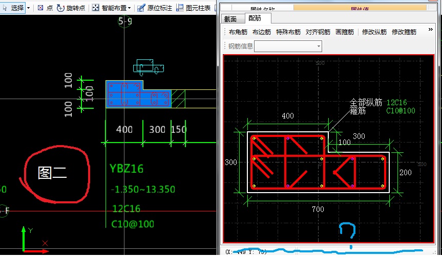

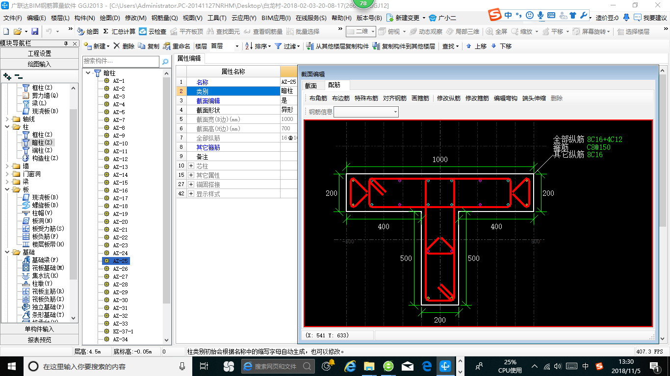

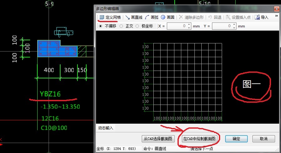

    最初構(gòu)建YBZ16,定義網(wǎng)格時(shí),截面可以“從CAD中繪制截面圖”提取,方法方便、快捷(見(jiàn)圖一)。在YBZ16構(gòu)建完成后,再將漏掉的陰影部分的截面并入YBZ16,怎么找不到“從CAD中繪制截面圖”這一項(xiàng)了呢(見(jiàn)圖二)?圖二中本身就沒(méi)有這一項(xiàng),還是我沒(méi)有找到?或者又有什么更快捷的方法提取截面? 并入截面圖
    補(bǔ)充問(wèn)題:注意:是提取”漏掉”的“陰影”部分的截面
    補(bǔ)充問(wèn)題:”漏掉”的“陰影”部分的截面,只能與YBZ16同時(shí)建立嗎?就算是之前YBZ16構(gòu)建完成,也要?jiǎng)h除新建,不能補(bǔ)充的嗎?

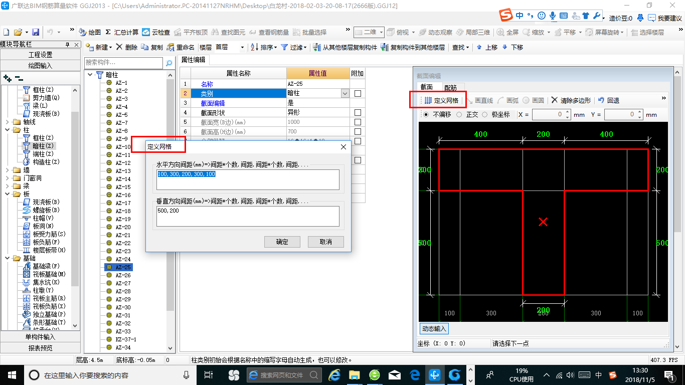

  • 你好:因?yàn)樾枰獙抵头顷幱敖孛嬉黄鸲x為暗柱,定義網(wǎng)格,繪制截面快捷一些。答疑解惑廣聯(lián)達(dá)服務(wù)新干線
