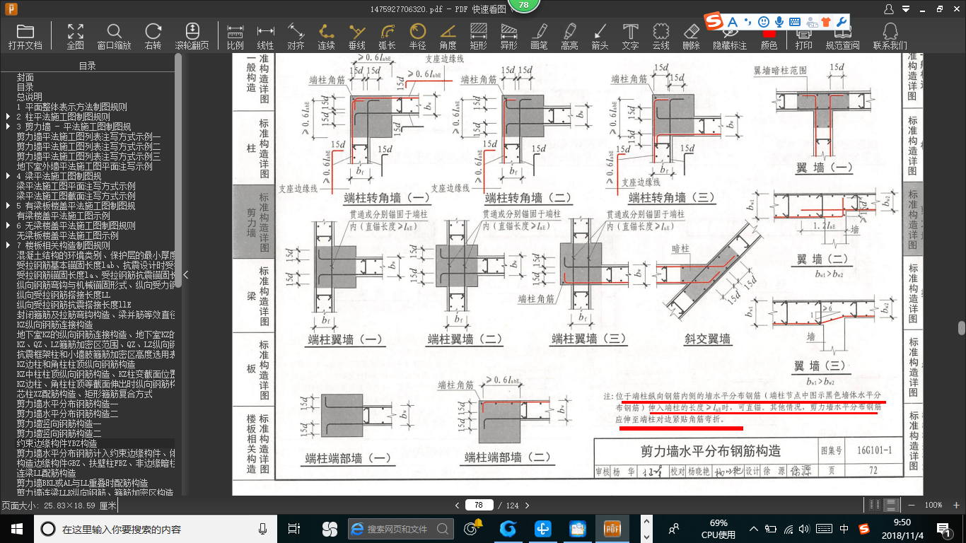

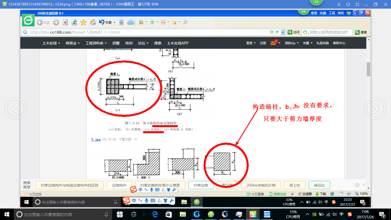

  • 暗柱:指布置于剪力墻內,柱子的寬度尺寸小于或等于剪力墻的墻寬度的柱,暗柱為剪力墻豎向鋼筋加強區,暗柱的露出長度是500。
    端柱:是剪力墻中的柱,在剪力墻中起柱子的作用,按柱子的要求進行結構計算,是剪力墻的一部分,一般柱寬大于或者等于剪力墻的厚度,露出長度是500。

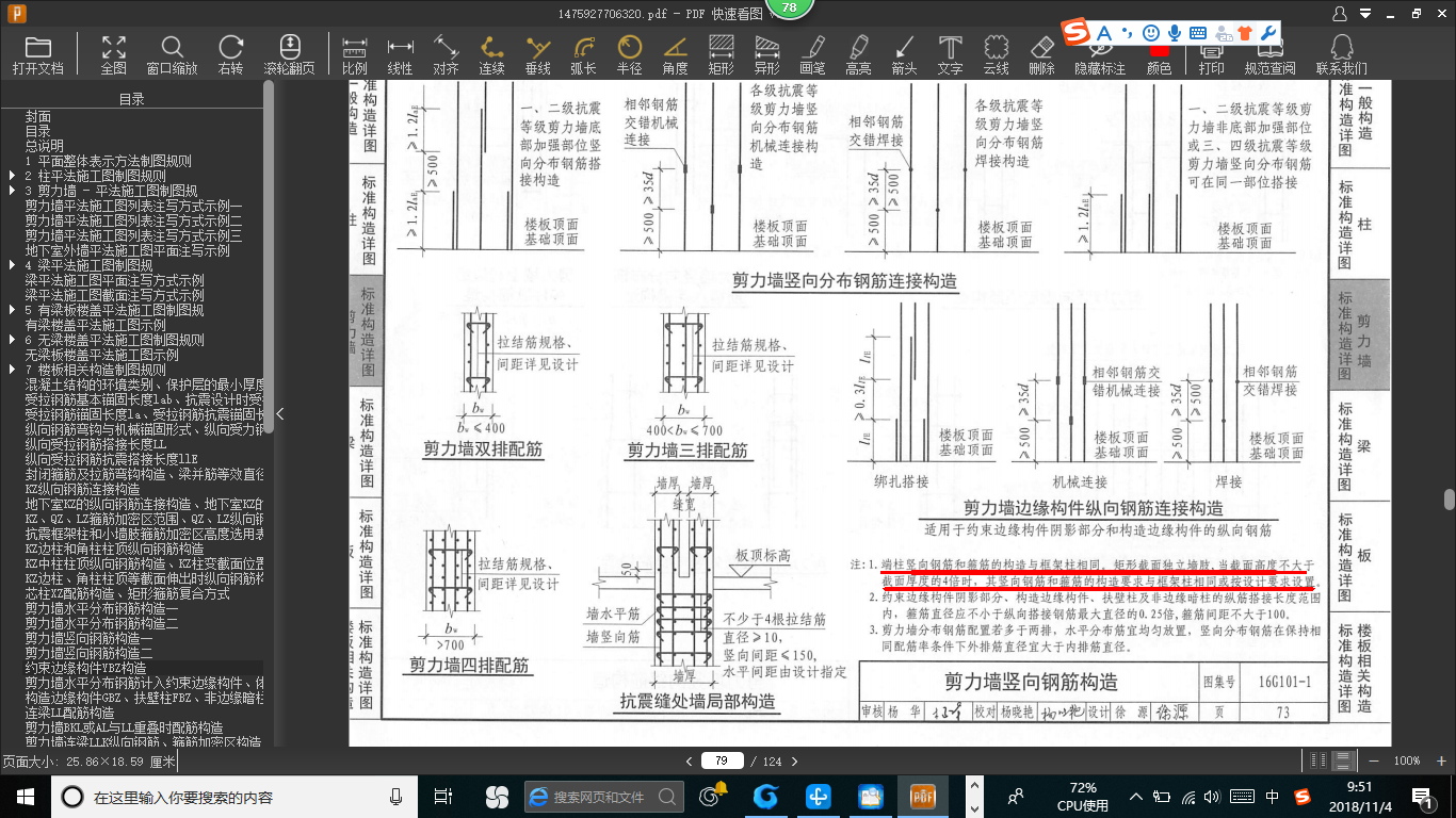

    中間樓層鋼筋構造,暗柱同剪力墻豎向鋼筋構造,端柱同框架柱構造
    頂層端柱區分邊角柱中柱鋼筋算法不同,而暗柱只考慮伸至墻頂保護層彎折12d。

  • 你好:定義錯誤對鋼筋量是有影響的。端柱
