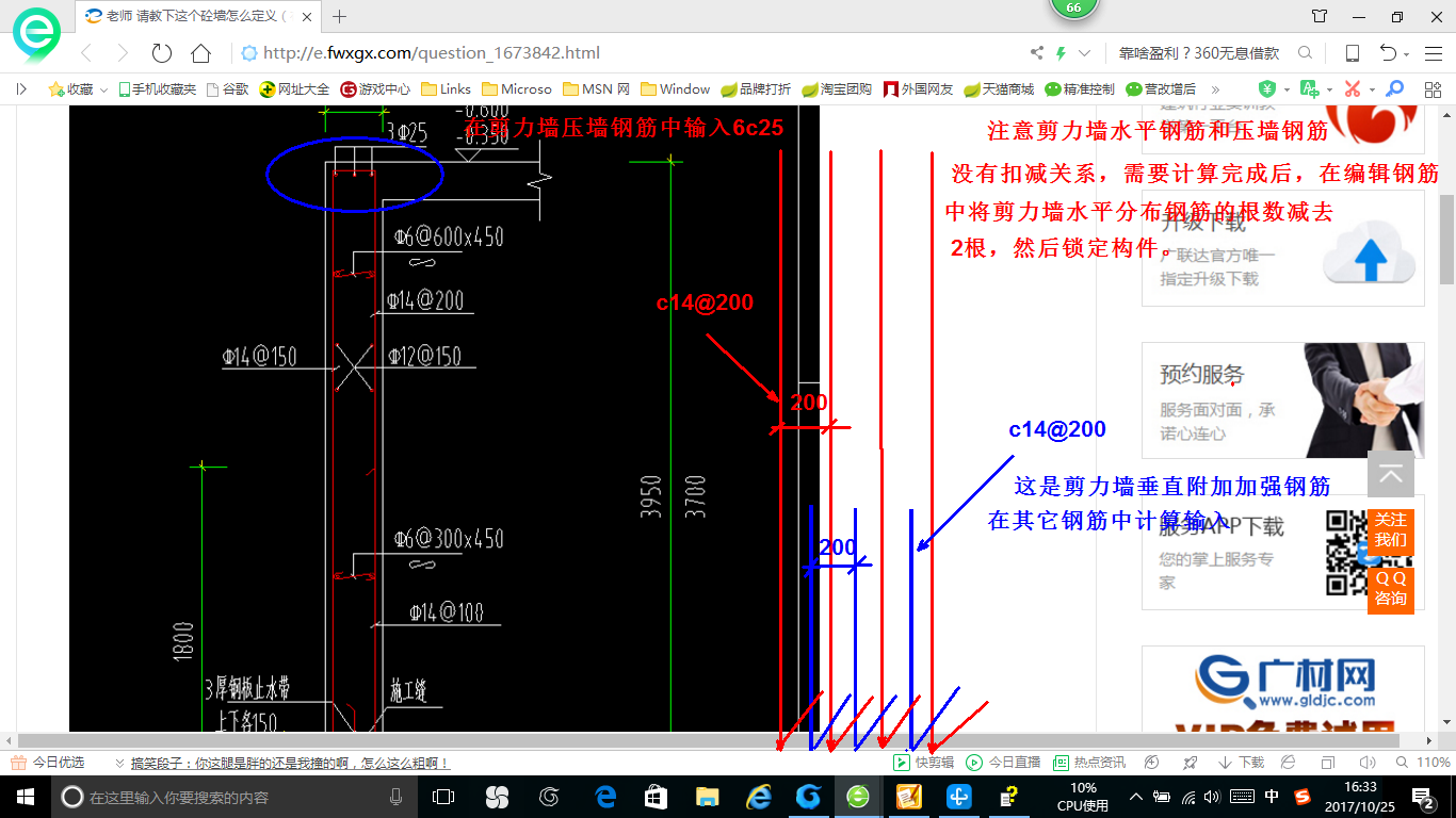

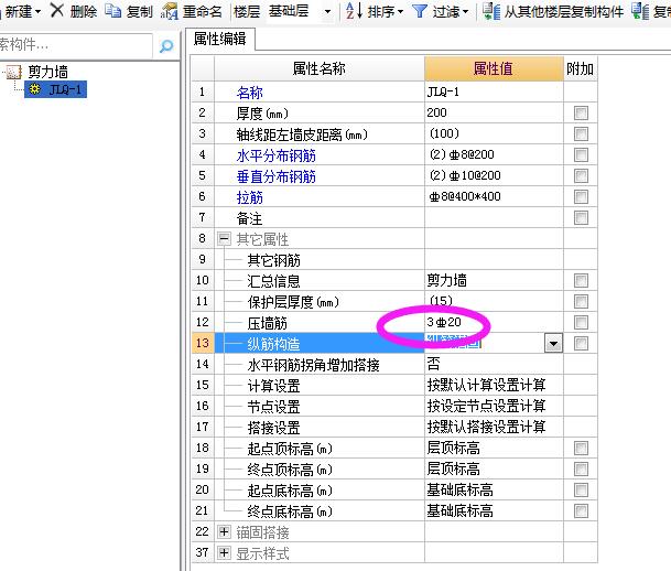

  • 剪力墻上面那3c20是什么鋼筋,在廣聯達里面怎么設置?
    你好:在剪力墻的壓墻鋼筋里面輸入的。剪力墻
    2018-11-03 18:13:44
  • 壓墻筋
    墻上
    2018-11-03 18:07:57
  • 剪力墻頂部水平放置的3根20的鋼筋,沒有別的說明的話就是壓墻筋,在剪力墻定義中壓墻筋中輸入
    2018-11-03 18:09:27
  • 你好,你這個3C20,應該就是壓墻筋的,你就在剪力墻中的壓墻筋中輸入就可以。有的時候也按照暗梁的形式進行輸入的。
    2018-11-04 21:55:29
