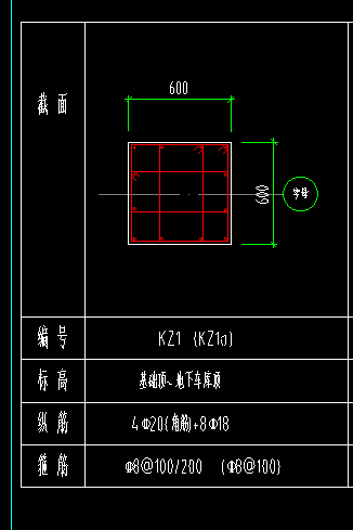

  • 這個是怎么算的呢,不太明白
    補充問題:
      為什么不是4c18呢,而是2c18呢
  • 如圖定義

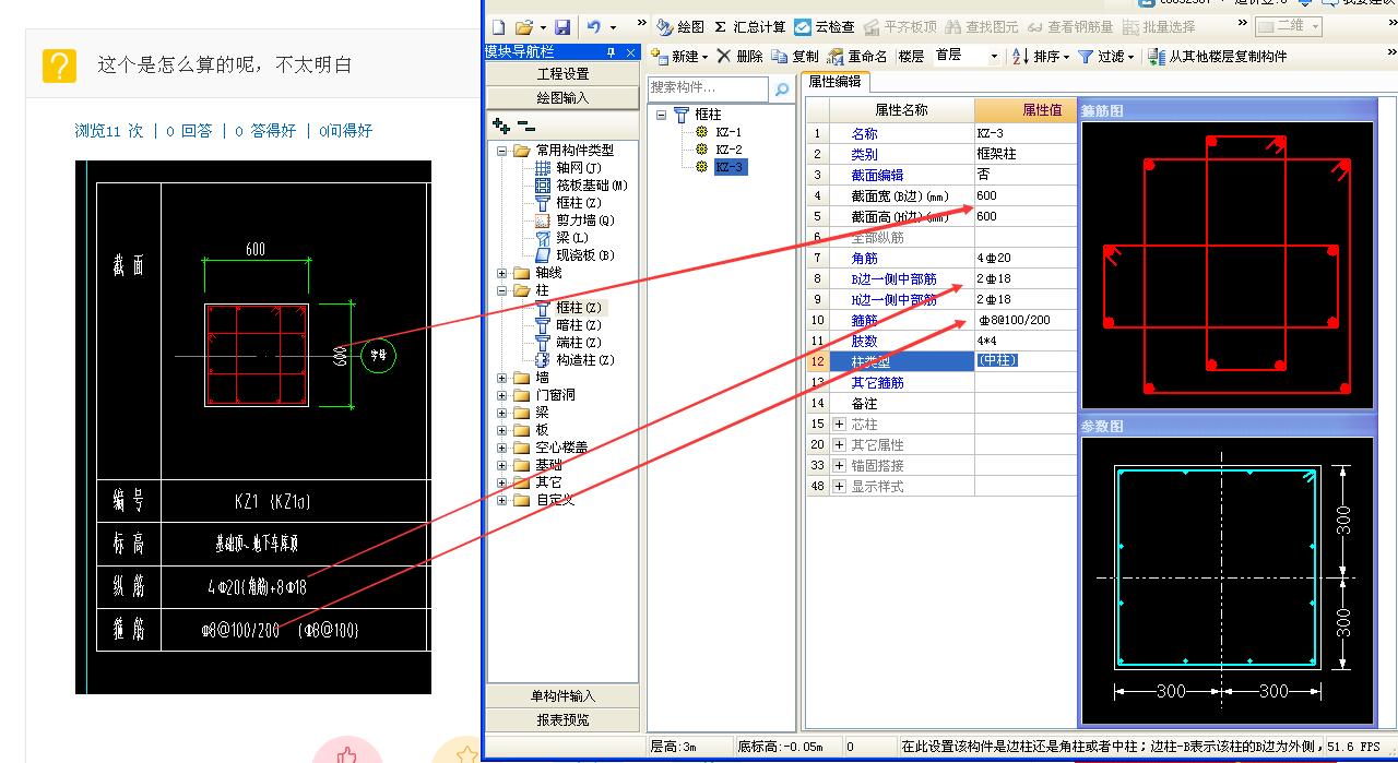

  • 這個是怎么算的呢,
    截圖中的柱縱筋,加號前為4C20是表示的角筋,后邊的8C18為四邊的總根數,每邊為2C18.
    2018-11-01 11:14:41
  • 建筑行業快速問答平臺-答疑解惑軟件中規定得比較清楚,B邊,H邊一側的鋼筋
