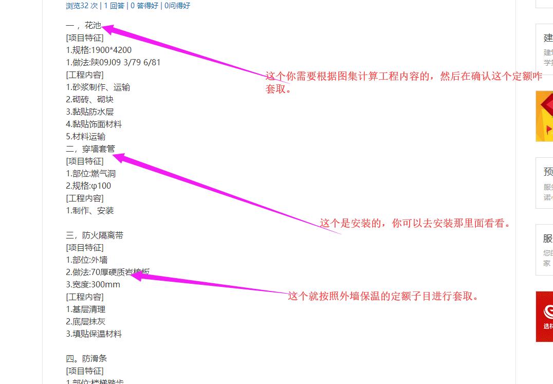

  • 補(bǔ)充項(xiàng)
    一 ,花池
    [項(xiàng)目特征]
    1.規(guī)格:1900*4200
    1.做法:陜09J09 3/79 6/81
    [工程內(nèi)容]
    1.砂漿制作、運(yùn)輸
    2.砌磚、砌塊
    3.黏貼防水層
    4.黏貼飾面材料
    5.材料運(yùn)輸
    二,穿墻套管
    [項(xiàng)目特征]
    1.部位:燃?xì)舛?/p>
    2.規(guī)格:φ100
    [工程內(nèi)容]
    1.制作、安裝
    三,防火隔離帶
    [項(xiàng)目特征]
    1.部位:外墻
    2.做法:70厚硬質(zhì)巖棉板
    3.寬度:300mm
    [工程內(nèi)容]
    1.基層清理
    2.底層抹灰
    3.填貼保溫材料

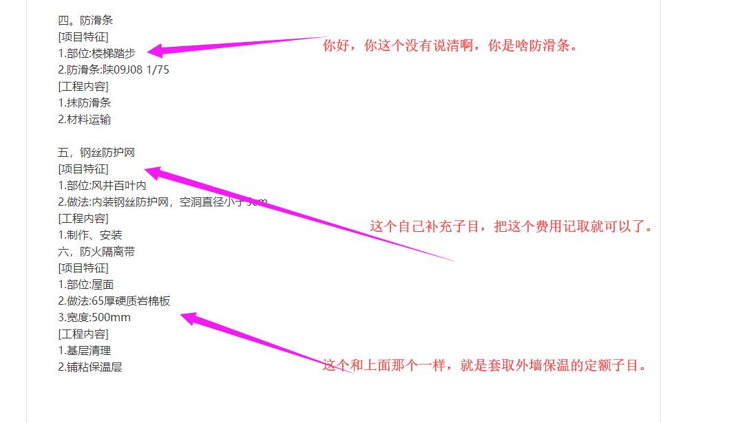

    四。防滑條
    [項(xiàng)目特征]
    1.部位:樓梯踏步
    2.防滑條:陜09J08 1/75
    [工程內(nèi)容]
    1.抹防滑條
    2.材料運(yùn)輸
    五,鋼絲防護(hù)網(wǎng)
    [項(xiàng)目特征]
    1.部位:風(fēng)井百葉內(nèi)
    2.做法:內(nèi)裝鋼絲防護(hù)網(wǎng),空洞直徑小于5cm
    [工程內(nèi)容]
    1.制作、安裝
    六,防火隔離帶
    [項(xiàng)目特征]
    1.部位:屋面
    2.做法:65厚硬質(zhì)巖棉板
    3.寬度:500mm
    [工程內(nèi)容]
    1.基層清理
    2.鋪粘保溫層
    怎么套定額
我來(lái)答  邀請(qǐng)別人來(lái)回答
  • 按照項(xiàng)目名稱在查詢中搜索,找到匹配的就雙擊套入定額;
    沒有匹配的就套用相近的子目,修改材料或者換算厚度;
    完全沒有的按成品補(bǔ)充子目。
    2018-10-31 19:33:56
  • 你好,看圖防火隔離帶防滑條
    2018-10-31 21:08:14
