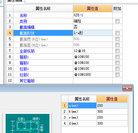

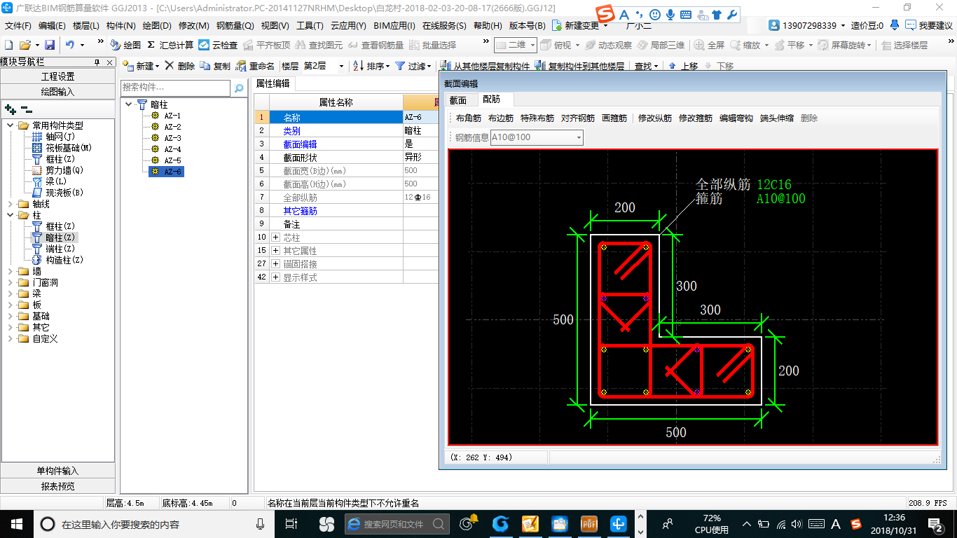

  • 老師們看下我做的對嗎,尤其是箍筋的設置

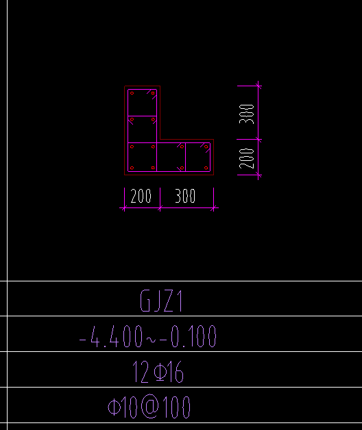

    柱子詳圖的箍筋標注只有一個:C10-100。軟件的箍筋拉筋都改成C10-100 對量的時候會不會說我多算..拉筋箍筋對量答疑解惑
    補充問題:維達詹工你好,你說的方法我會做,我只是不確定箍筋的型號。比如你的第二張圖的箍筋,你的是按什么來的?
    我圖紙上就一個C10-100,軟件上拉筋箍筋在設置的時候是不是都改成c10-100,還是按軟件默認的

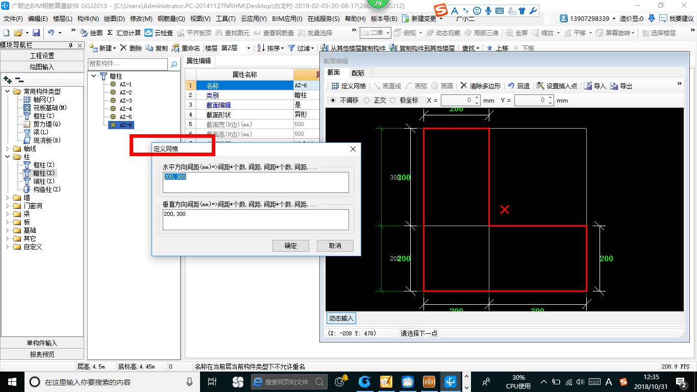

  • 你好:新建異形暗柱,按照圖紙定義網(wǎng)格,繪制截面完成后,按照圖紙輸入縱筋和繪制箍筋。廣聯(lián)達服務新干線建筑行業(yè)快速問答平臺-答疑解惑

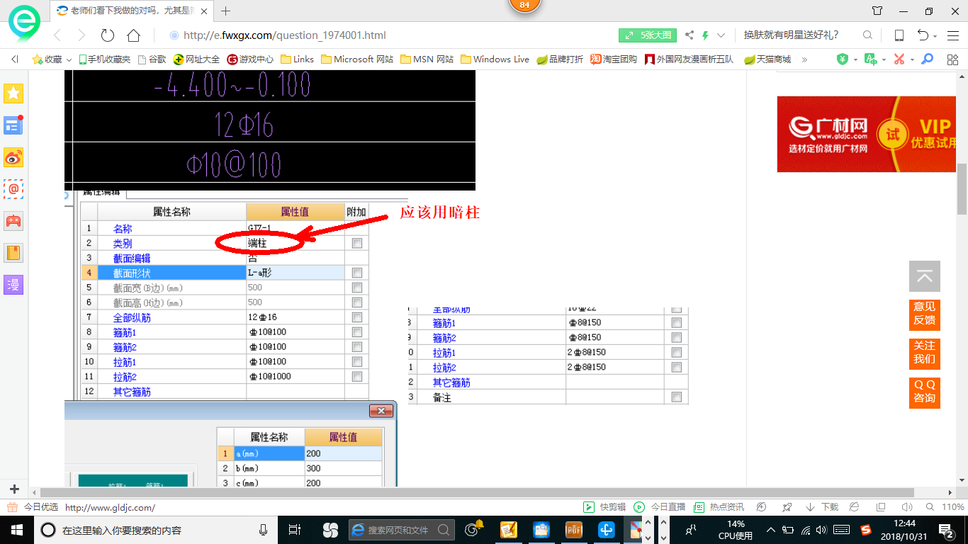

  • 是對的。
    2018-10-31 12:38:14

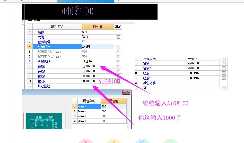

  • 對量
    2018-10-31 12:44:03
  • 哦哦 輸入錯了一個。那輸入一百的話就沒問題了吧
    2018-10-31 12:49:29
  • 建議用界面編輯
    2018-10-31 13:14:24
  •   把截面編輯功能打開來 ,自己也可以檢查
    2018-10-31 14:06:55
