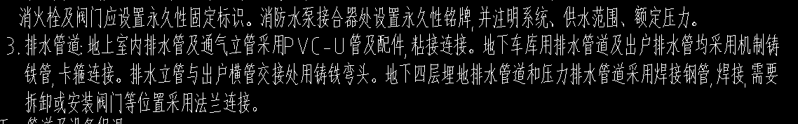

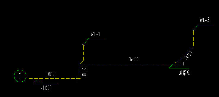

    弱弱的問下,設(shè)計地下車庫管道為鑄鐵管,室內(nèi)是PVC-U管,系統(tǒng)圖為地下一層。
    請問DN150是鑄鐵管,那DE160是啥管道?PVC-U管?不是說地下為鑄鐵管么?
    順道普及下DE、DN用于什么材質(zhì)的管道?
    立管給排水
    補充問題:按照圖紙說明De160是啥管?
    補充問題:這個立管直接通到樓頂,立管都是鑄鐵的?

  • 地上室內(nèi)是PVC-U,但是你說這個是車庫呀,所以用鑄鐵管呀
    2018-10-31 10:51:45
  • De系列的管徑為復(fù)合材質(zhì)管,具體材質(zhì)可能為PVC-U、UPVC、PE等,DN系列的管道表示公稱直徑,一般為金屬材質(zhì)的管道。按上圖,De160為水平連接管,在地面以上使用PVC-U,但是你這個是車庫,應(yīng)該使用鑄鐵管
    2018-10-31 10:53:09
  • De160是塑料排水管,DN150是鑄鐵排水管.
