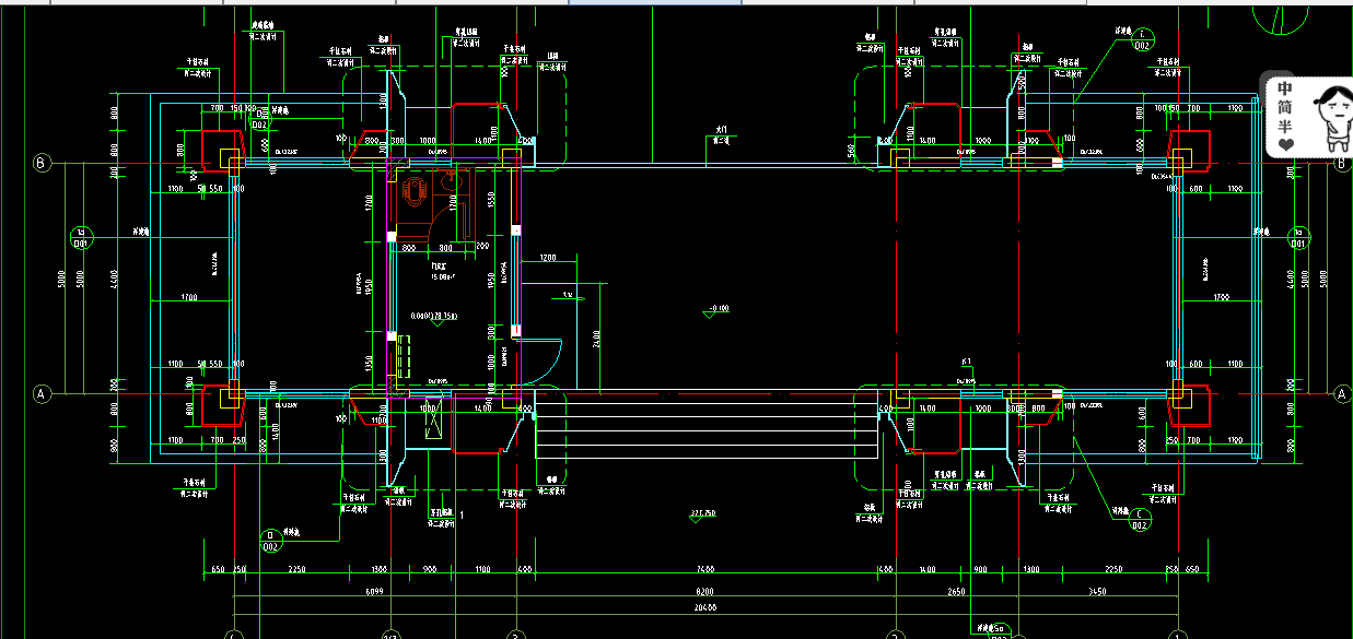

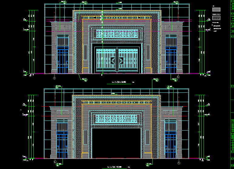

  • 求大神指點(diǎn),這種大門(mén)怎么畫(huà)

  • 你好,你發(fā)的都是建筑圖,你需要根據(jù)結(jié)構(gòu)圖先繪制基礎(chǔ)——柱子——梁——板——墻——門(mén)窗洞口等
    根據(jù)圖紙繪制就可以了,記得標(biāo)高設(shè)置好就沒(méi)問(wèn)題了。

  • 你好:按照?qǐng)D紙的洞口尺寸定義門(mén),上部按照洞口尺寸定義窗,備注固定窗。
