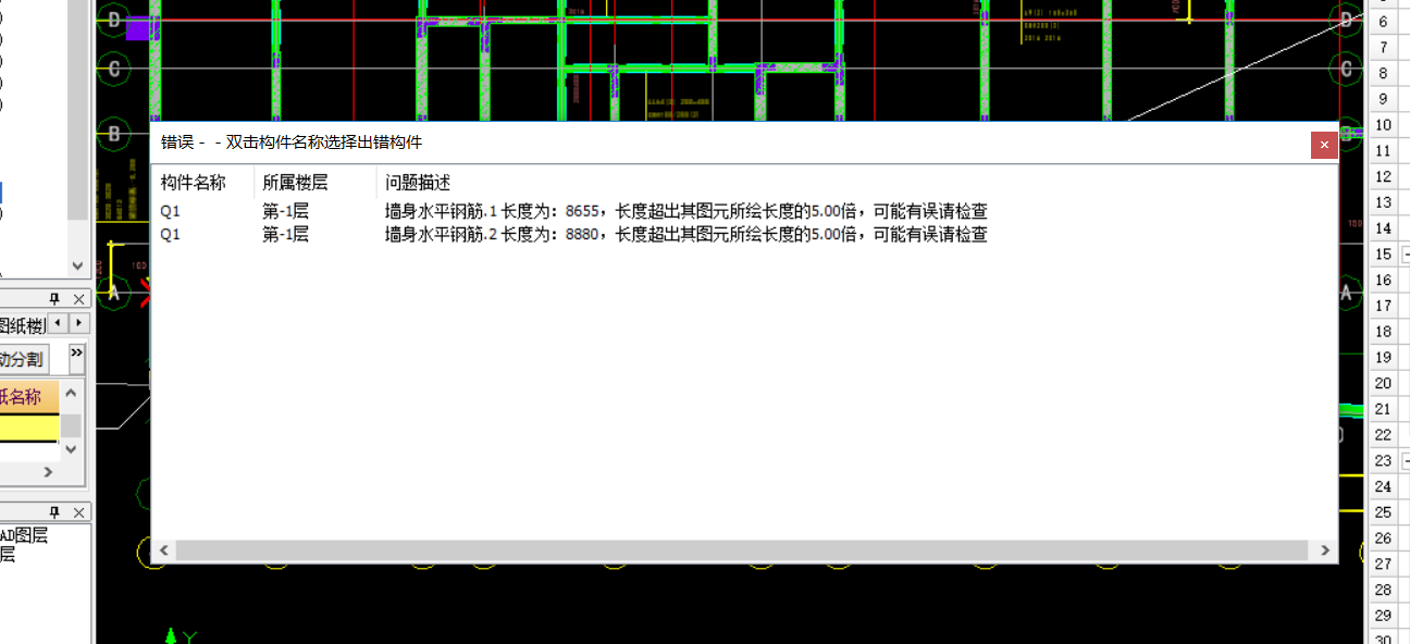

  • 鋼筋算量遇到如圖情況怎樣調(diào)整
    鋼筋算量遇到如圖情況怎樣調(diào)整算量
我來答  邀請(qǐng)別人來回答
  • 檢查一下墻定義屬性,如果對(duì)的話刪除重新繪制

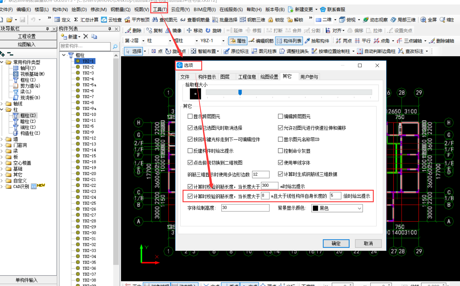

  • 檢查一下圖元繪制沒有問題的話,應(yīng)該是剪力墻比較短伸進(jìn)暗柱的長(zhǎng)度大于五倍了。把工具中這條前面的對(duì)勾去掉就可以了。鋼筋算
