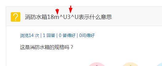

  • 消防水箱18m^U3^U表示什么意思
    這是消防水箱的規(guī)格嗎?

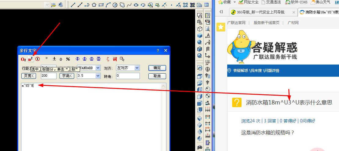

  • 答;是18立方米,你的軟件無(wú)法正常顯示。m3。3前后的代號(hào),是上標(biāo),把3寫(xiě)在m的上部。由天正軟件打就會(huì)顯示正常了。消防水箱
    2018-10-29 17:02:30
  • 就是18立方的消防水箱
