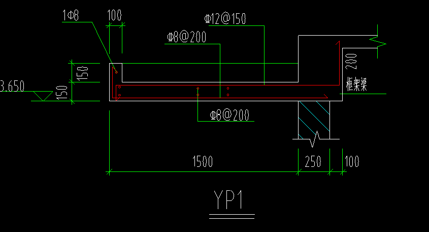

    鋼筋長度咋計算長度問題

  • 可以用板定義,用跨板受力筋來布置鋼筋,彎折部分在跨版受力筋的外伸長度地方輸入。
    2018-10-29 10:25:58
  • 您這個需要在軟件單構(gòu)件輸入,或者自定義輸入
    2018-10-29 10:26:41
  • 手算鋼筋的話:鋼筋直線段長度+錨固長度
    2018-10-29 10:27:15

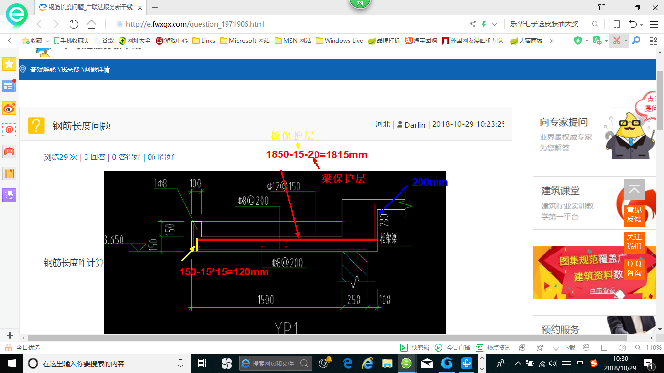

  • 你好:見附圖鋼筋長
    2018-10-29 10:34:06
  • 用挑檐來畫。屬性框左下方有個截面編輯畫上鋼筋就可以了
