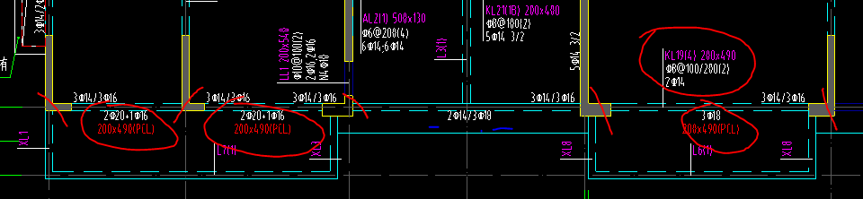

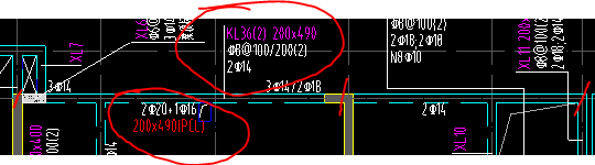

  • GTJ2018 畫梁,現(xiàn)澆梁與預(yù)制梁在一起如何計(jì)量,跨數(shù)斷開對(duì)鋼筋排列有何影響
    1.梁有6跨但其中三跨是PCL預(yù)制梁,我畫了其中3跨的現(xiàn)澆梁改了構(gòu)建信息與圖紙說的跨數(shù)不一樣,預(yù)制梁改名另畫3跨,預(yù)制梁有原位標(biāo)注,需要填上配筋嗎?
    2.預(yù)制梁與現(xiàn)澆構(gòu)件的連接配筋有何要求,
    3因預(yù)制梁和現(xiàn)澆梁區(qū)分開來引起跨數(shù)變化是否影響配筋
    跨數(shù)原位標(biāo)注
    補(bǔ)充問題:那這個(gè)PCL是什么意思

  • 這圖上沒有預(yù)制梁啊。
    預(yù)制梁是在預(yù)制場(chǎng)地預(yù)制好后吊裝安裝的。
