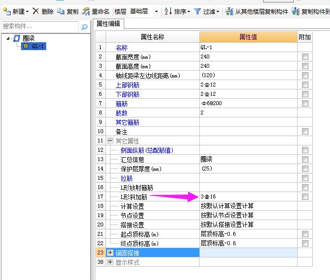

  • 圈梁箍筋加密
    1、說(shuō)明中規(guī)定了圈梁箍筋加密區(qū)段,單構(gòu)件輸入還是可以設(shè)置?2、墻轉(zhuǎn)角水平斜筋怎么計(jì)算單構(gòu)件
我來(lái)答  邀請(qǐng)別人來(lái)回答
 提醒提問(wèn)者
  • 你好:圈梁目前箍筋不可以輸入加密區(qū),建議用框架梁來(lái)定義,
    墻轉(zhuǎn)角水平斜筋在其它鋼筋里輸入
    2018-10-27 13:40:03
  • 你好:圈梁目前箍筋不可以輸入加密區(qū),建議用框架梁來(lái)定義,墻轉(zhuǎn)角水平斜筋在其它鋼筋里輸入
    2018-10-27 13:40:08

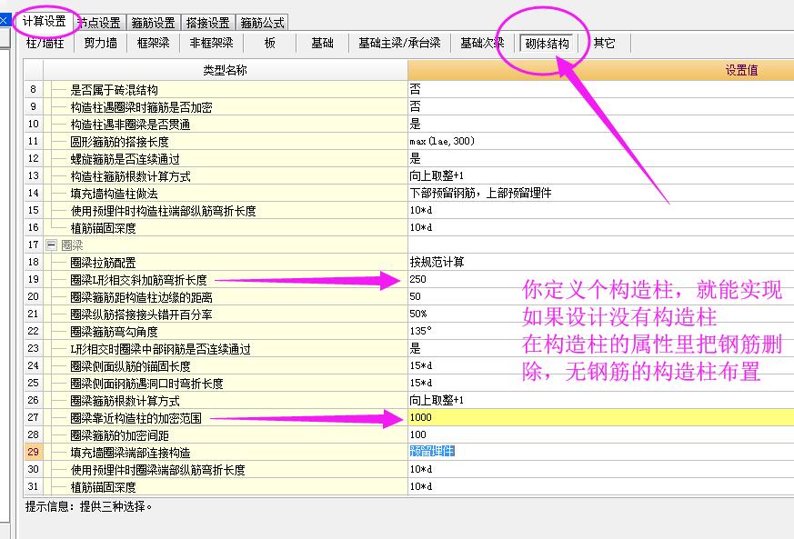

  • 你好:按照正常定義圈梁,箍筋按照c8@200輸入,加密箍筋和水平斜筋在其它鋼筋里面輸入。
    2018-10-27 13:44:15
