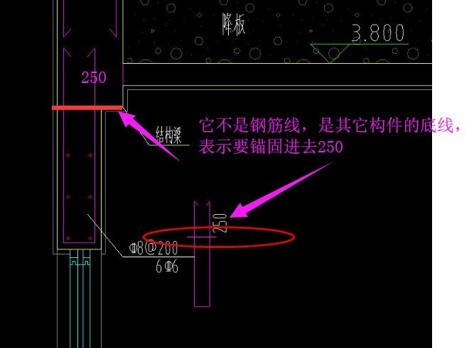

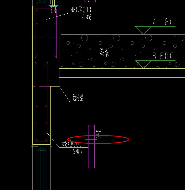

  • 請問紅圈中這條線是鋼筋嗎,是什么鋼筋
    什么鋼筋

  • 不是鋼筋信息,應該是調整復制鋼筋標注線條時,同時做復制了。

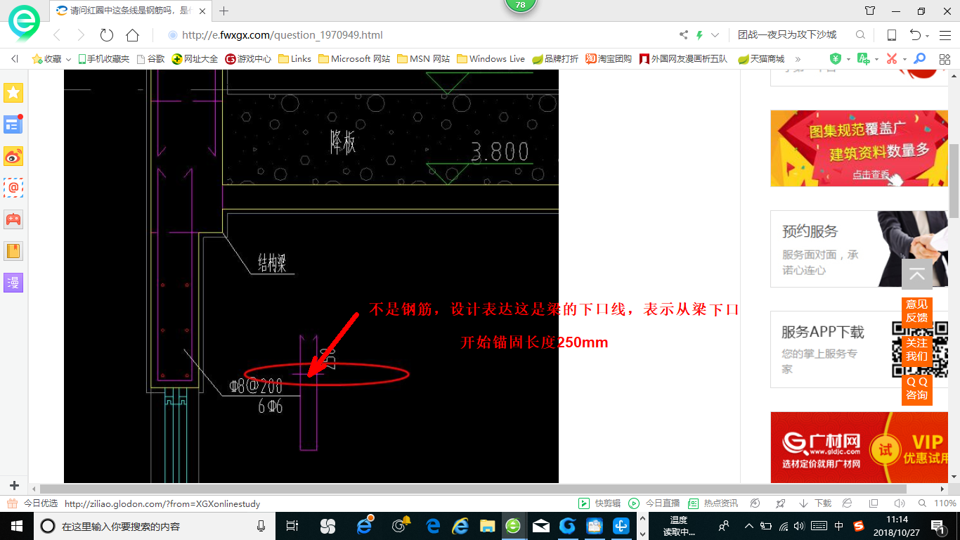

  • 你好:見附圖廣聯達服務新干線

  • 看圖應該不是鋼筋,

  • 該橫線是標示為梁底線,鋼筋錨入梁底250

  • 不是鋼筋。是表示錨固的長度范圍
