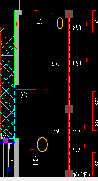

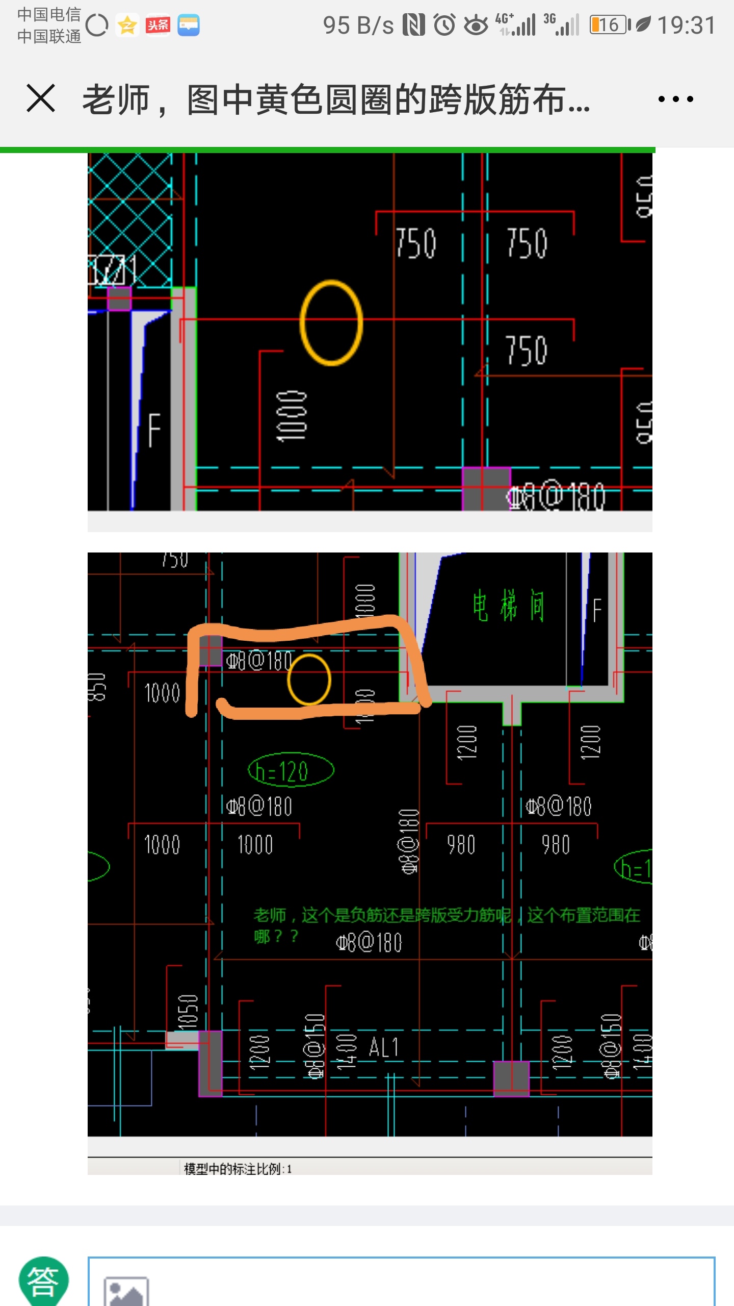

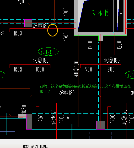

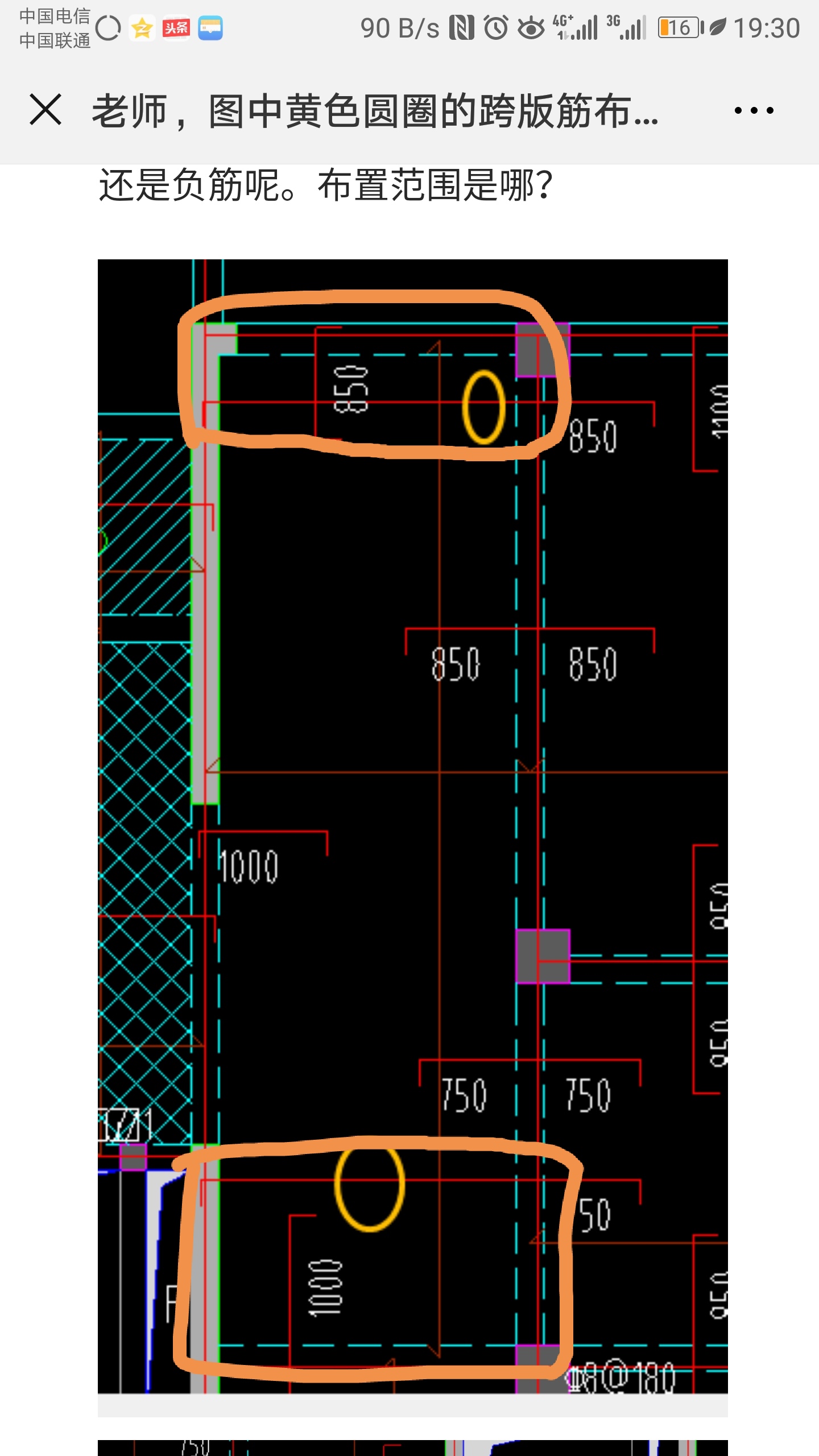

  • 老師,圖中黃色圓圈的跨版筋布置范圍在哪?第二個,綠色問題,這個是跨版受力筋還是負筋呢。布置范圍是哪?

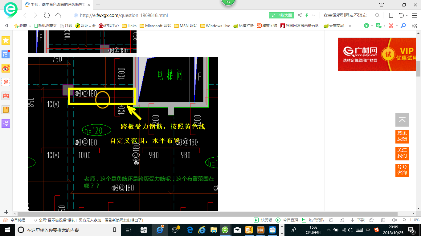

    你好:見附圖負筋圓圈

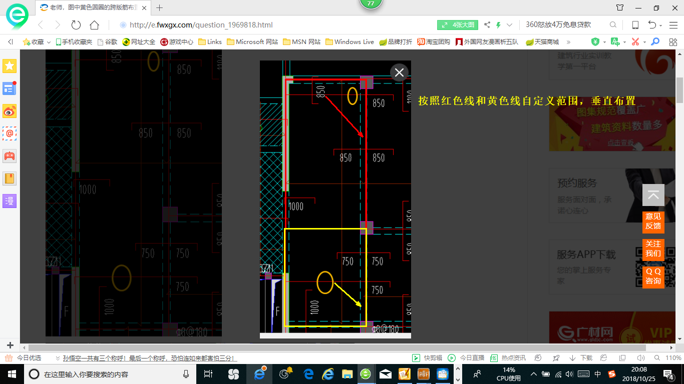

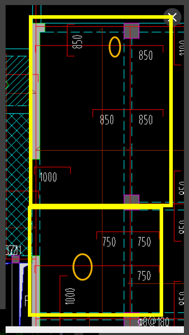

  • 在軟件里面用跨板受力筋做,布置范圍給你圈出來了。建筑行業快速問答平臺-答疑解惑
