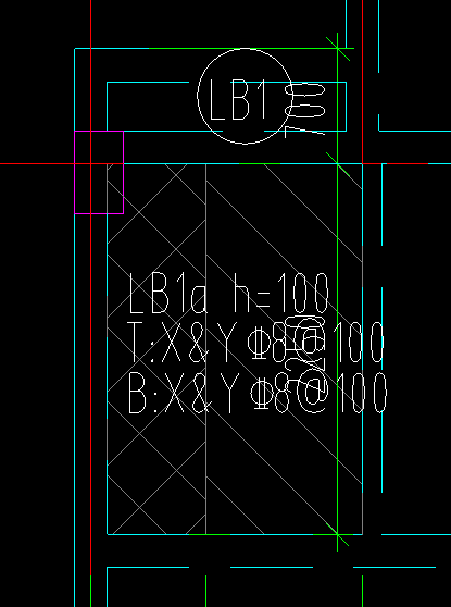

  • 衛生間降板高度大于板厚,設計節點處無連接構件,請問立面怎么處理
    如圖,衛生間降板,網格部分降板210,板厚120,等于兩塊板連接處出現縫隙,請問立面怎么處理啊,設置一個同板厚的梁或者墻構件可以嗎同板厚

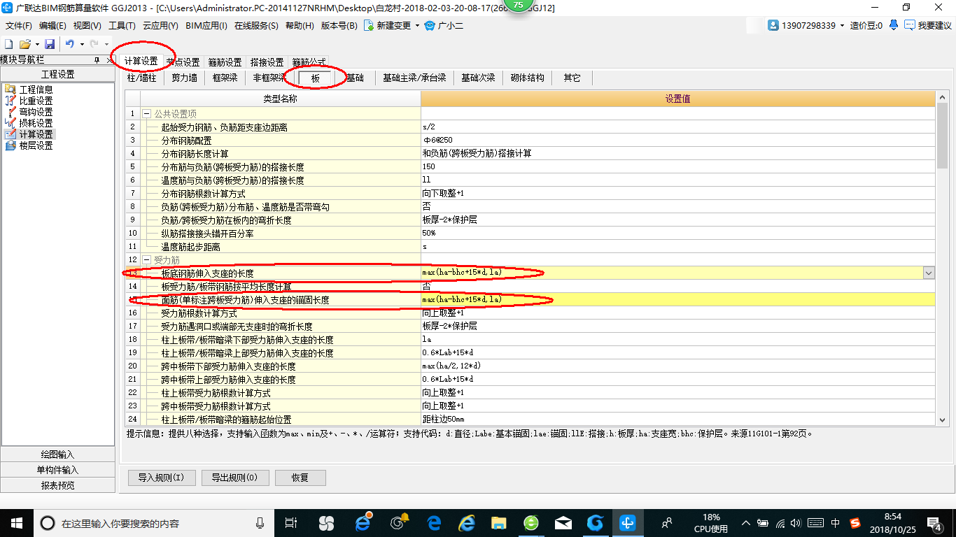

  • 你好,2018可以設置升降板。

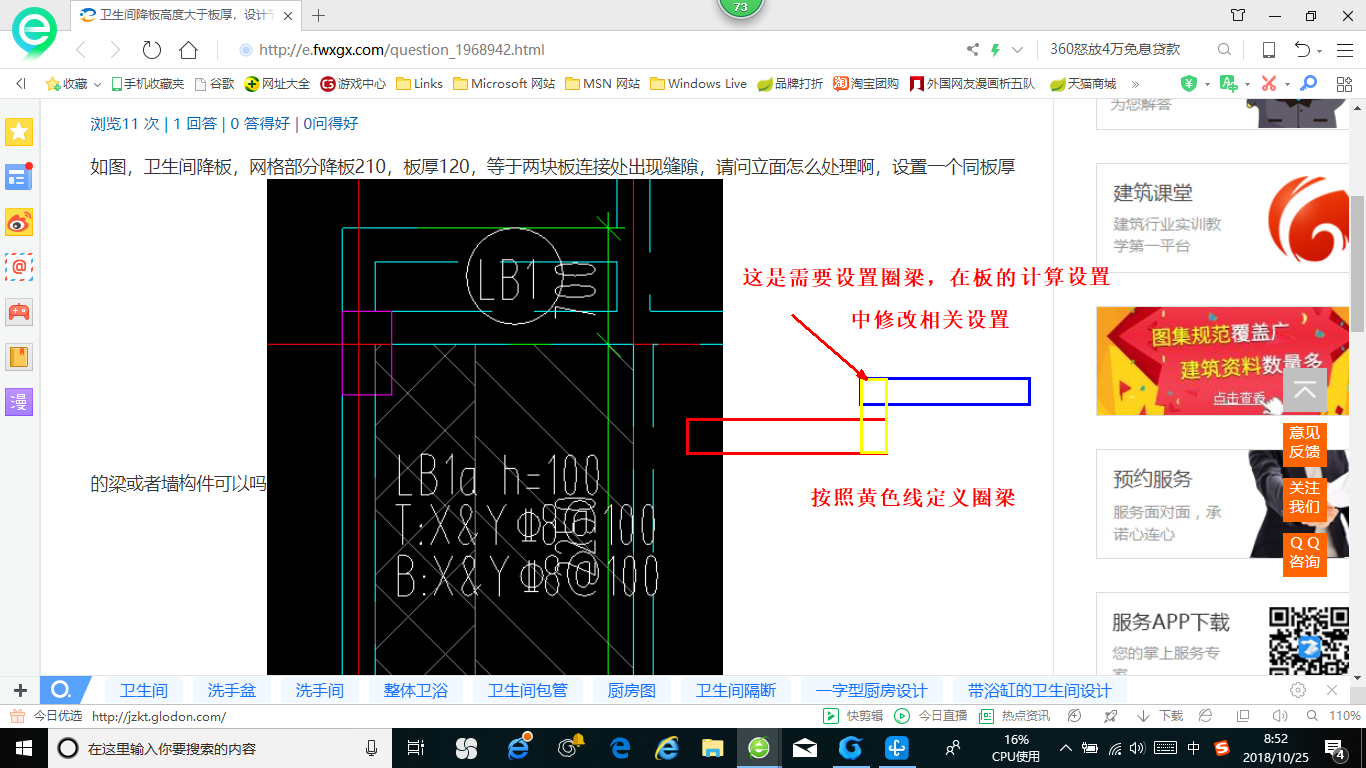

  • 你好:見附圖降板
    2018-10-25 08:54:42
  • 圖上不是有梁嘛
