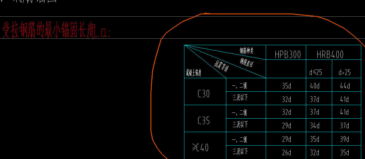

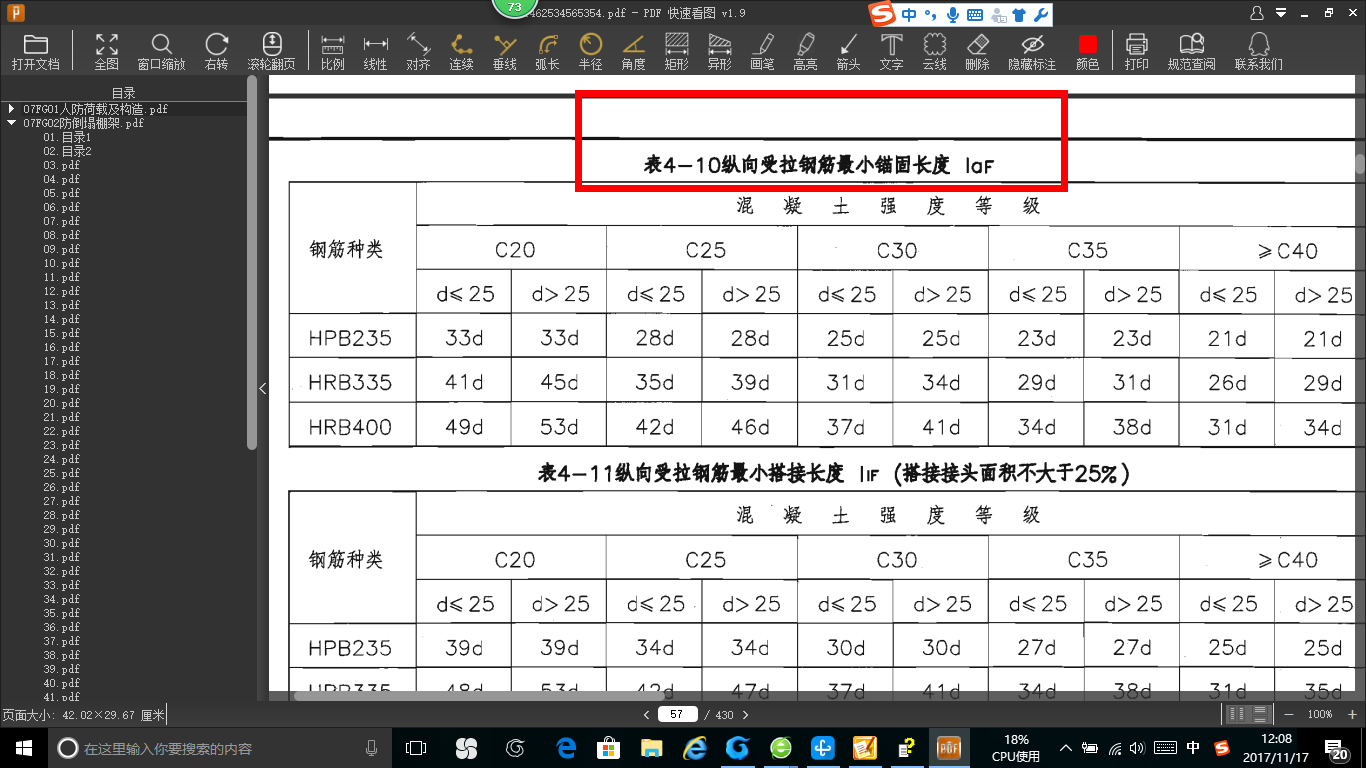

    圖紙上的這個鋼筋錨固需要在廣聯達鋼筋算量軟件里修改嗎,這是一個人防工程。
    補充問題:請問,需要將這個輸入在軟件里嗎?  圖紙上就是這個說明人防
    你好:這是需要按照人防錨固輸入的。
