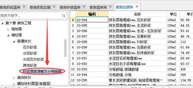

  • 實際抹灰厚度是9mm,定額中沒有9mm厚度的,請問怎么換算
全部回答 (6) 首答僅用{{minutesHtml}}
  • 定額中抹灰都是分層施工,每層的砂漿標號不一定一致,根據做法采用+-1mm的定額號,調整每層砂漿厚度
    2018-10-23 08:01:57
  • 調整含量!
    2018-10-23 08:02:59
  • 定額中應該有每增減1mm的調整子目的,用調整子目調整抹灰厚度。
    抹灰厚度
    2018-10-23 08:04:59
  • 子目標準換算,直接調整厚度
    2018-10-23 08:10:48
  • 定額里有標準換算,可以調整厚度。
    2018-10-23 08:16:20
  • 子目減厚度
    2018-10-24 17:30:07
