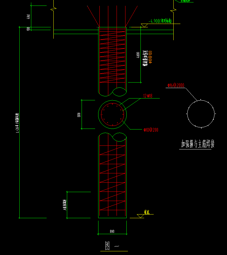

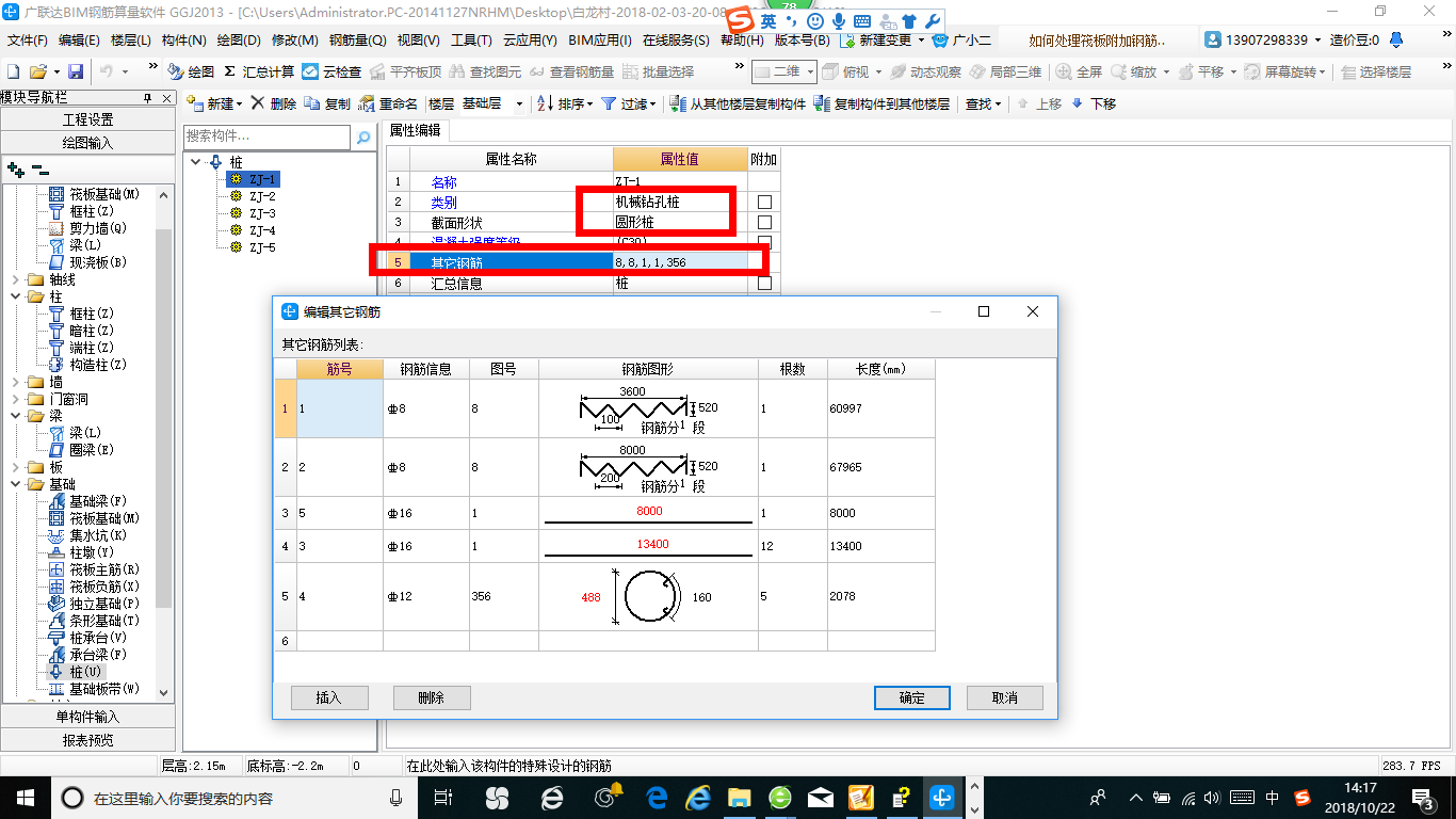

  • 樁基礎在廣聯達里面怎么繪制,鋼筋怎么編輯呢?要怎么計算?請各位專家師傅指教一下!
    樁
  • 你好:見附圖樁基礎
