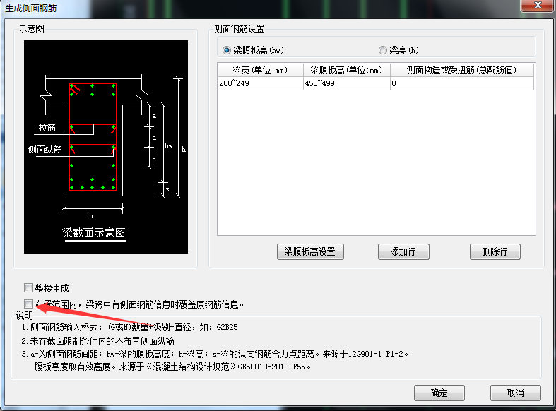

    各位老師好,廣聯達鋼筋算量GGJ軟件中,已經完成梁、板及配筋要求的建模,然后結構設計說明里面有要求梁腹高超過不同的尺寸,需要布置不同的梁腹筋進去,可不可以在在梁構件里面選擇生成側面鋼筋,修改里面的鋼筋要求符合設計說明,這樣布置上去的梁腹筋會對原本梁原位標注中就存在的側面構造筋有影響嗎?謝謝
    補充問題: 生成側面
    選擇不要覆蓋原來標注的就行。
