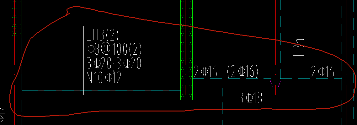

  • 這樣的梁怎樣處理,倆跨但是不在同一平面
    這樣的梁怎樣處理,倆跨但是不在同一平面在同一平

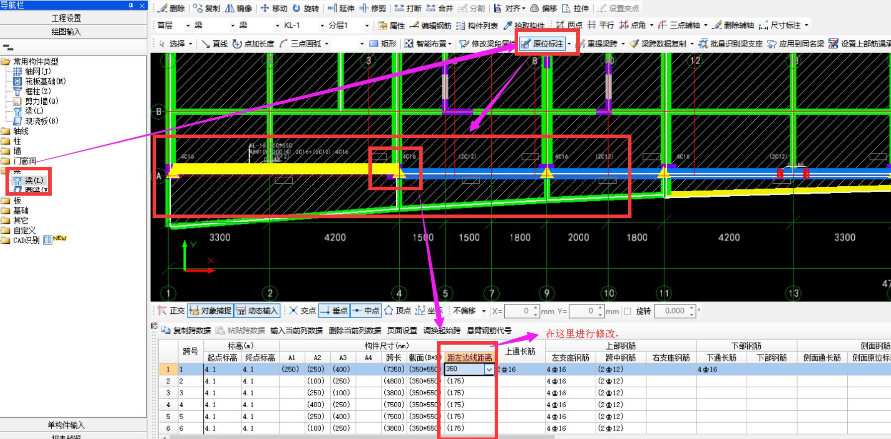

  • 原位標注里面修改標高

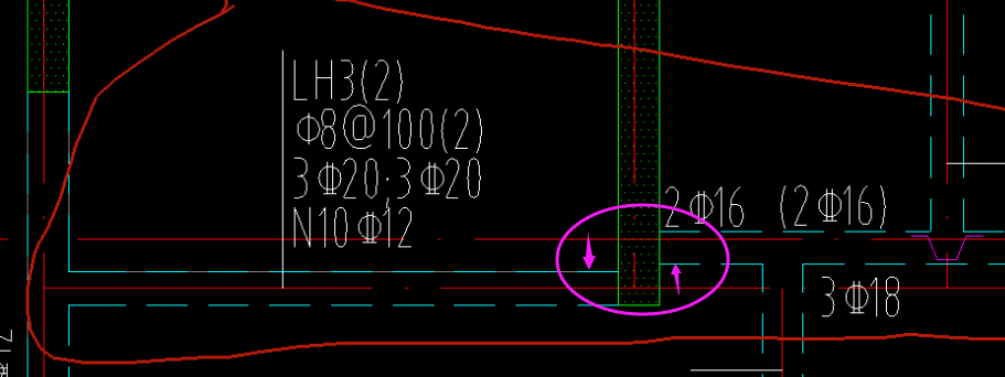

  • 你好:兩跨梁已經完全分開了,所以左右跨分開布置,配筋信息左跨用集中標注。右跨集中標注和原位標注同時考慮,原位標注優先選 用
    2018-10-22 09:53:49
  • 你好:分布定義梁直線繪制,配筋按照左右跨相同設置。
    2018-10-22 10:05:43
  • 完全布置成不同的兩條梁,調整標高即可。

  • 你好,這個在原位標注中修改具體的數值。看圖廣聯達服務新干線
