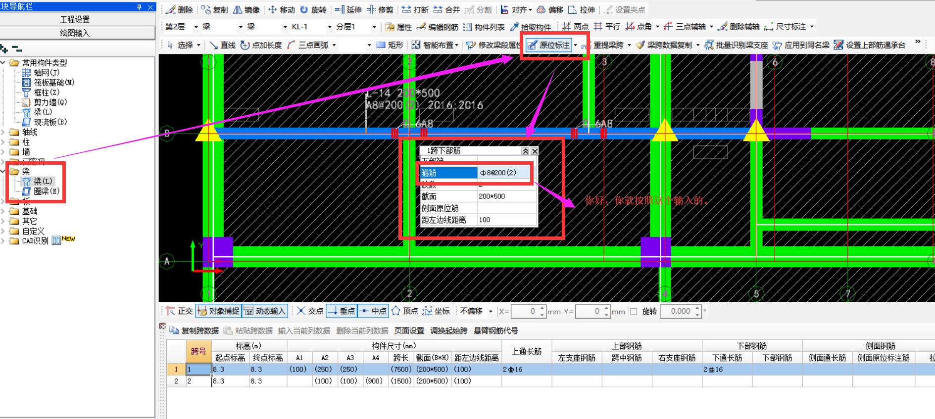

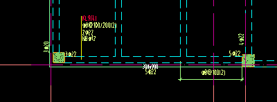

  • 如下圖的C8@100(2)箍筋怎么輸入,加密只有劃線部位
    箍
    你好:見附圖箍筋
    2018-10-21 11:50:07
  • 答疑解惑
    2018-10-21 13:00:10
  • 你好,這個加密區箍筋你可以在原位標注中輸入的。看圖廣聯達服務新干線
