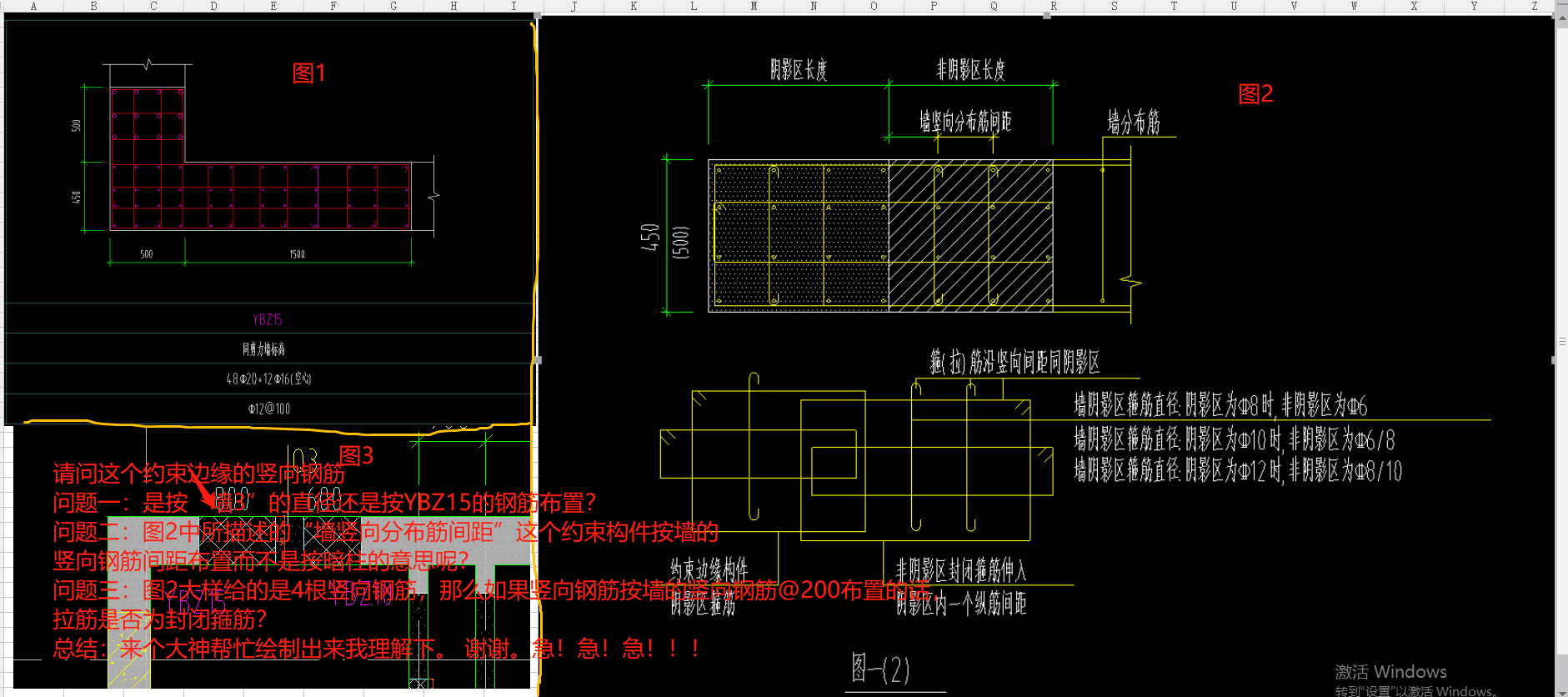

  • 約束邊緣構(gòu)件,來個不怕麻煩的幫繪制出來我看下,這樣更容易理解
    哪個幫忙繪制出來,謝謝,繪制出來能理解的, 直接選為最佳答案。不要總口述了,謝謝約束邊緣構(gòu)件

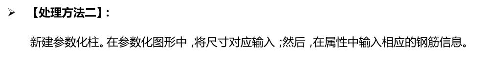

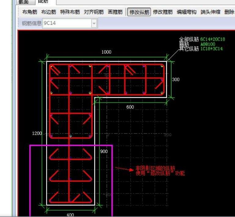

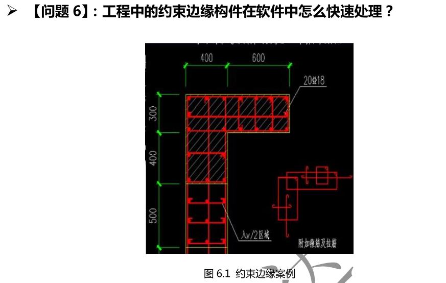

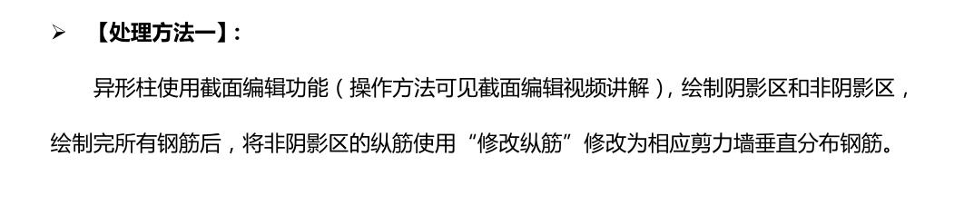

    請你參看廣聯(lián)達(dá)官方的介紹吧。
    邊緣構(gòu)件答疑解惑廣聯(lián)達(dá)服務(wù)新干線建筑行業(yè)快速問答平臺-答疑解惑
