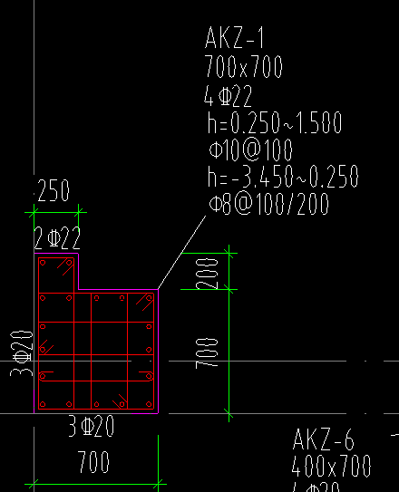

  • 同一柱子兩種箍筋
    同一柱子兩種箍筋高度不同是不是在上加密范圍那里填寫?如何填寫?重疊布置查看鋼筋量
    補充問題:我已經編輯為兩種不同信息的柱,通過設置頂及底標高重疊布置。匯總計算后,查看鋼筋量后發現只有上面那塊的量   接下來還要怎樣操作呢?
    上下加密是無法輸入箍筋規格的,你這種柱應該是編輯為兩種不同信息的柱,通過設置頂及底標高重疊布置。否則就是要按其中一種規則設置,匯總計算后,在編輯鋼筋中調整,然后點工具欄上“鎖定”,這樣重新匯總計算就是按調整的計算。

  • 你好:這是需要看樓層是如何定義的,不能輸入在上下加密范圍的。
    2018-10-20 11:39:06
  • 鋼筋在節點區箍筋里輸入,加密范圍填節點區箍筋范圍
