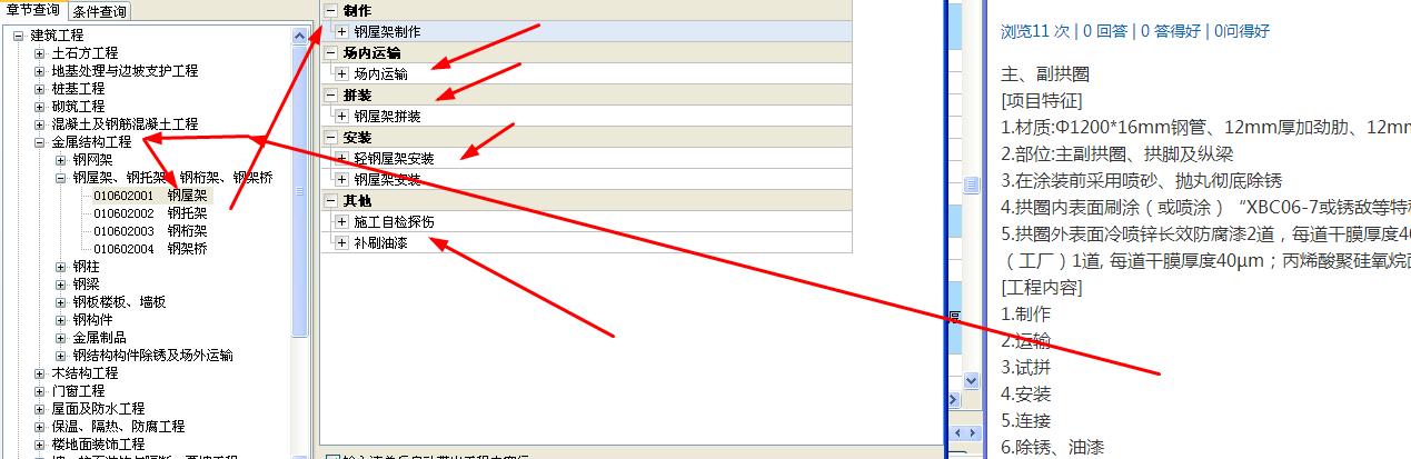

  • 老師您好,請問鋼拱圈要怎么套價?
    主、副拱圈
    [項目特征]
    1.材質:Φ1200*16mm鋼管、12mm厚加勁肋、12mm厚橫隔板,Q345D鋼
    2.部位:主副拱圈、拱腳及縱梁
    3.在涂裝前采用噴砂、拋丸徹底除銹
    4.拱圈內表面刷涂(或噴涂)“XBC06-7或銹敵等特種免除銹涂料”三遍,漆膜厚度不小于150μm
    5.拱圈外表面冷噴鋅長效防腐漆2道,每道干膜厚度40μm;冷噴鋅封閉劑2道, 每道干膜厚度40μm;丙烯酸聚硅氧烷面漆(工廠)1道, 每道干膜厚度40μm;丙烯酸聚硅氧烷面漆(現場)1道, 每道干膜厚度40μm;
    [工程內容]
    1.制作
    2.運輸
    3.試拼
    4.安裝
    5.連接
    6.除銹、油漆

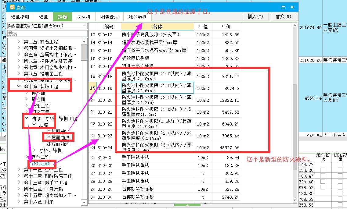

  • 答:鋼結構屋架,一般按下圖的方法套定額的。丙烯酸聚硅氧烷面漆

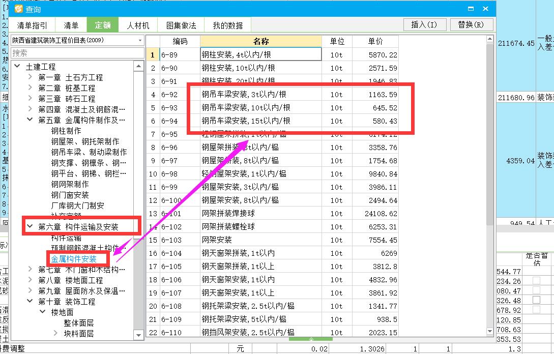

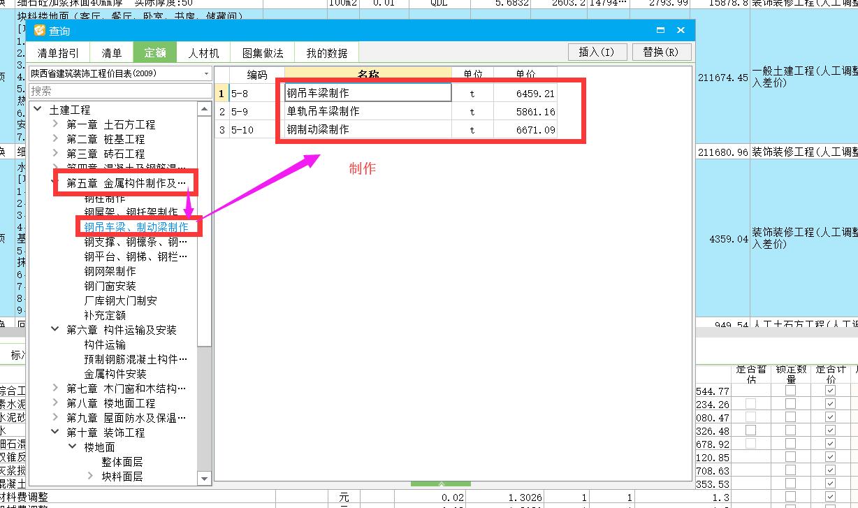

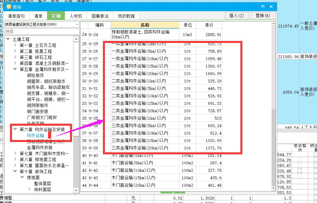

  • 你好,你這個可以套取鋼梁的制作、安裝、運輸、油漆。看圖 項目特征答疑解惑廣聯達服務新干線建筑行業快速問答平臺-答疑解惑
