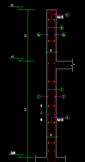

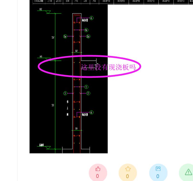

  • 不分層可以建嗎
    分層答疑解惑
    是說不分樓層嗎?
    也可以的啊
    調整標高就可以的
    只是您俯視狀態查看不明顯
    廣聯達服務新干線
    2018-10-19 17:21:07
  • 可以的,直接輸入頂標高就行。
    2018-10-19 17:09:00
  • 不分層,可以分標高來處理
    2018-10-19 17:14:53
  • 你好,這個很明顯就是兩層的啊,你為啥要按照一層進行定義和繪制的。如果你要按照一起繪制,你可以分別定義兩個構件,只要把標高調整成圖紙那樣,就可以繪制了。
