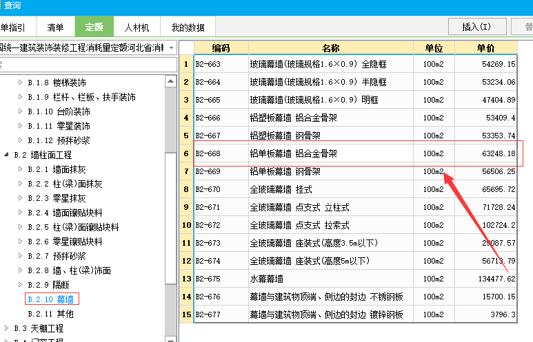

       請教一下這個清單怎么組價
     1.面材:3mm穿孔鋁板外表面氟碳噴涂;
    背后背襯2mm粉沫噴涂鋁單板;
    110mm厚巖棉保溫;
    室內側做2mm粉沫噴涂鋁板裝飾
    2.龍骨:立柱采用120x60x4mm鋼方管,橫梁采用60x60x4mm鋼方管,穿孔鋁板通過鋁合金掛件固定到鋼龍骨上;鋼材外表面均熱浸鍍鋅防腐處理;
  • 龍骨   龍骨防腐    巖棉保溫板    鋁單板     噴涂    不要落項
    2018-10-19 16:16:30
  • 室外鋁單板可以套鋁單板幕墻定額,室內鋁板可以套墻柱面中的金屬板飾面對應子目;
    巖棉保溫單獨記取;
    單板
    2018-10-19 16:32:33
  • 套鋁板幕墻 鋼骨架的子目,鋁板換為3厚穿孔鋁板,鋼骨架改為鍍鋅,可以根據實際計算換算含量。保溫套土建墻體保溫子目。內側2厚粉末噴涂鋁單板應該只有窗戶部位采用,骨架看是共用還是另外單獨做,這個要看圖紙,面層可以套墻面鋁塑板干掛的子目,換算主材。鍍鋅和噴涂只是材料里一個組成部分。
