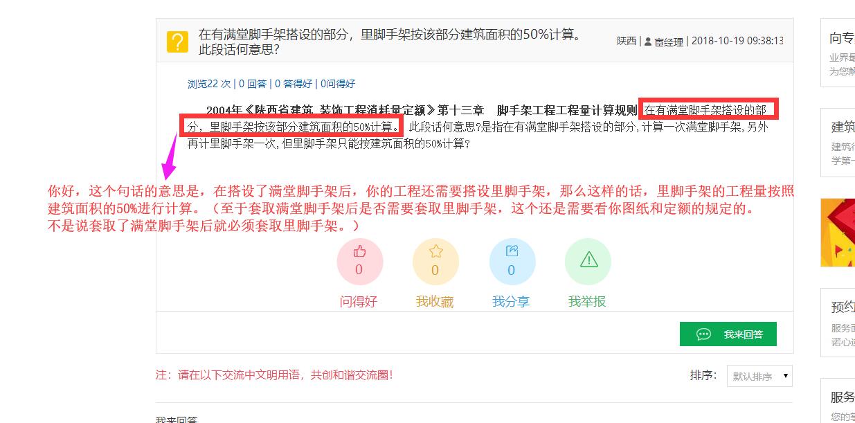

  • 在有滿堂腳手架搭設的部分,里腳手架按該部分建筑面積的50%計算。 此段話何意思?
    2004年《陜西省建筑 裝飾工程消耗量定額》第十三章  腳手架工程工程量計算規則:在有滿堂腳手架搭設的部分,里腳手架按該部分建筑面積的50%計算。在有滿堂腳手架搭設的部分,計算一次滿堂腳手架,另外再計里腳手架一次,但里腳手架只能按建筑面積的50%計算?
  • 你好,看圖消耗量
