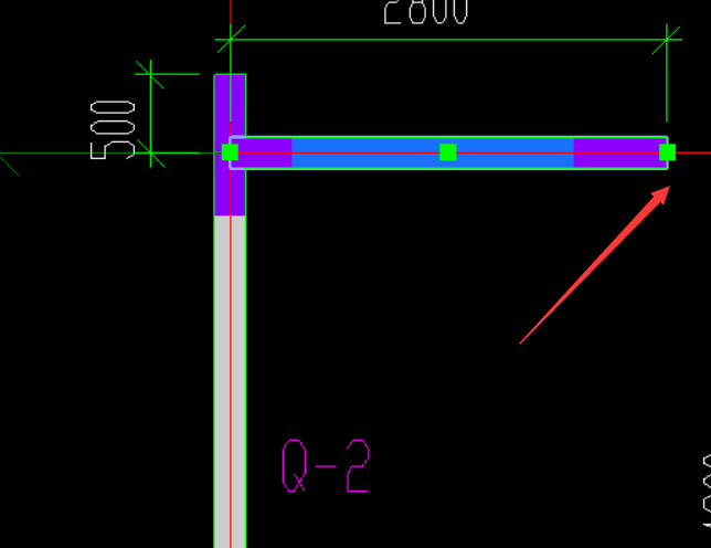

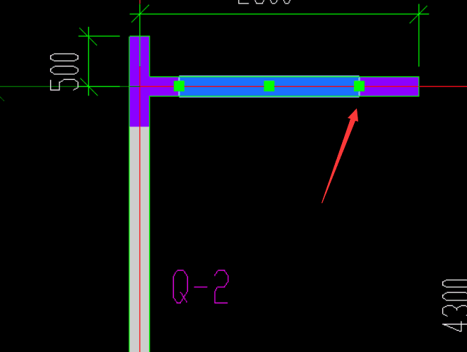

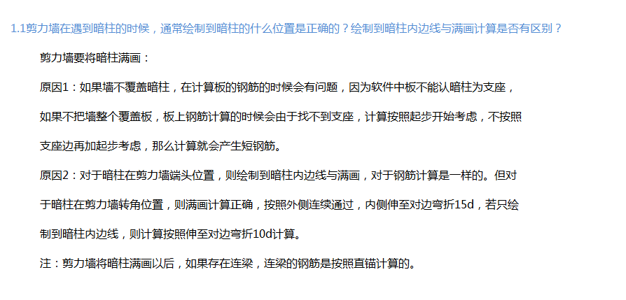

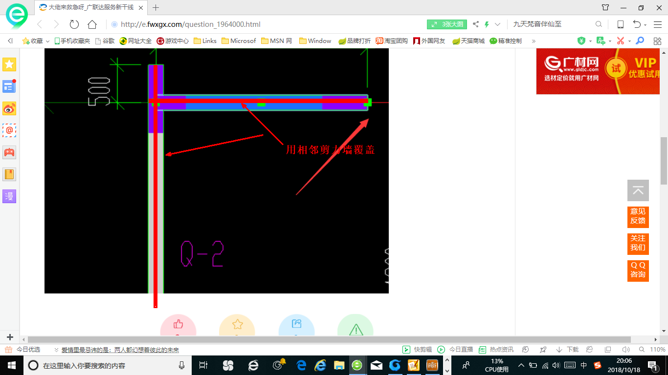

    剪力墻要不要拉到暗柱里面呢?求大佬講一下剪力墻暗柱

  • 繪制時要拉倒軸線上的,軟件不會重復計算的!
    2018-10-18 20:02:10
  • 需要按第二個圖繪制墻
    2018-10-18 20:21:12
  • 要布滿暗柱
