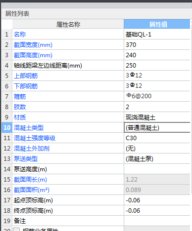

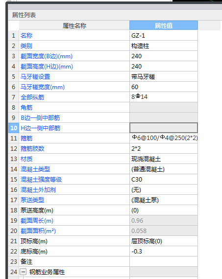

  • 請問我的柱子為什么沒有生根

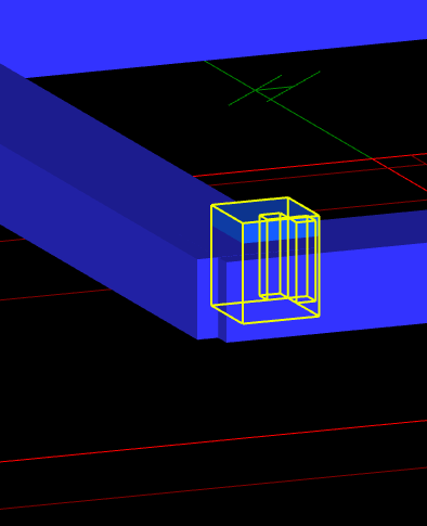

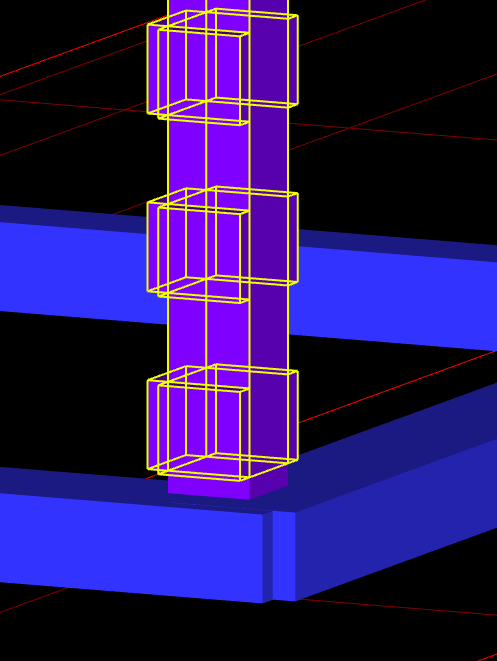

      不是說柱子底標高跟基礎(chǔ)圈梁底標高一樣,就自動生根了嗎?為什么沒有呢,另外我的柱子怎么鋼筋三維跟我設(shè)置的不太一樣呢,設(shè)置的是豎著8根筋呀,圖上只有4根 基礎(chǔ)圈梁鋼筋三維答疑解惑廣聯(lián)達服務(wù)新干線
    你看到的三維是構(gòu)造柱的形狀的三維,在軟件中構(gòu)造柱的鋼筋三維是不能查看的,框架柱可以查看鋼筋三維,你可以試一下。另外構(gòu)造柱的鋼筋,選中構(gòu)造柱之后可以通過【編輯鋼筋】查看
