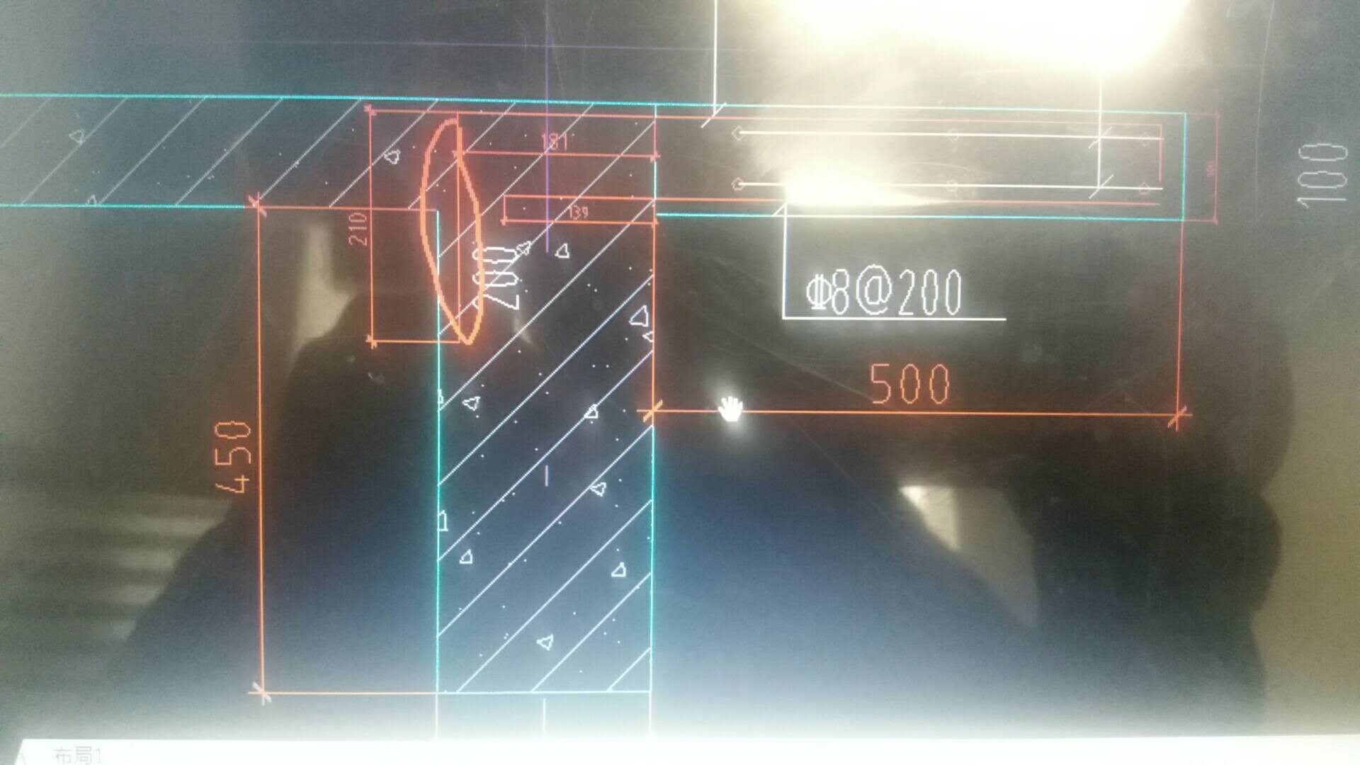

  • 這 個 板的鋼筋 錨固到梁里面 帶90度彎鉤的怎么畫
    彎鉤
    補充問題:就是直錨不夠 帶的彎錨

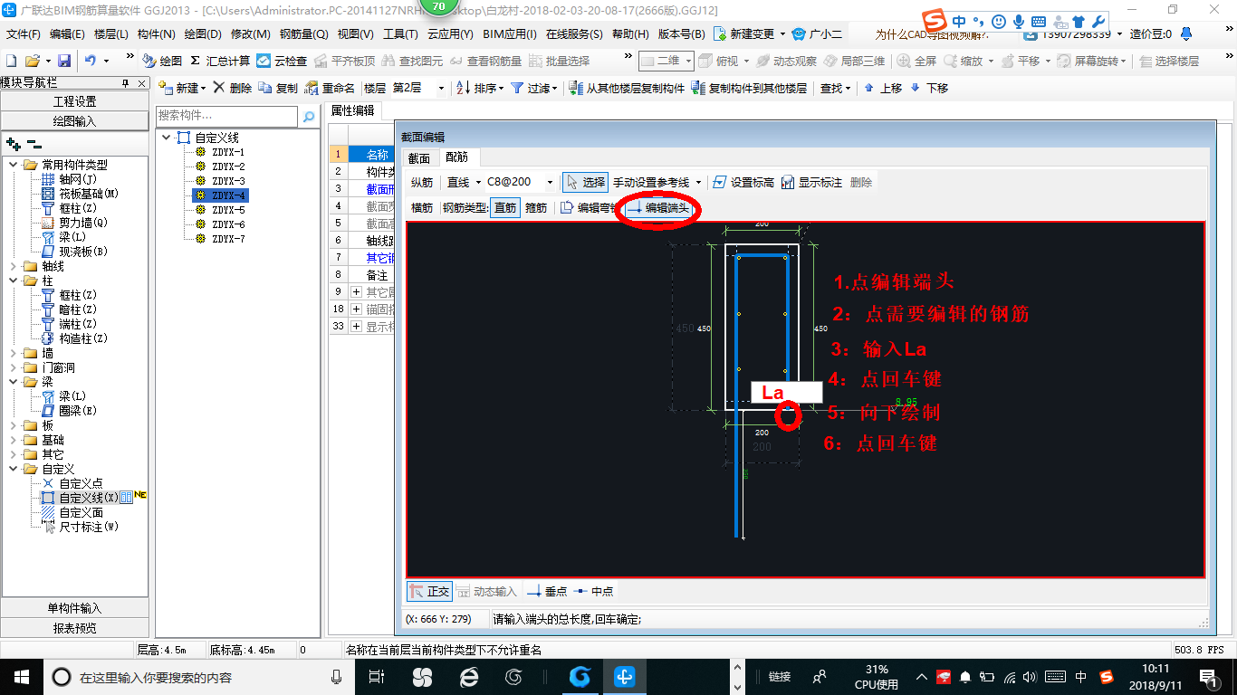

  • 你好:如果使用的是自定義線定義的構件,用編輯端頭功能。彎錨

  • 輸入LA 直有 直錨,怎么彎錨
