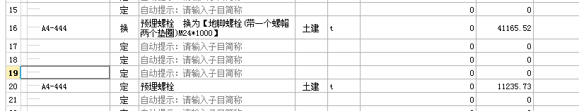

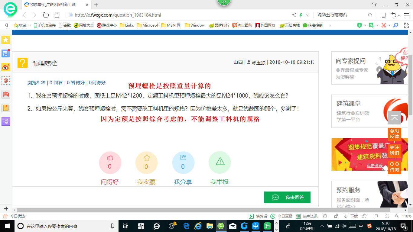

    1、我在套預埋螺栓的時候,圖紙上是M42*1200,定額工料機里預埋螺栓最大的是M24*1000,我應該怎么套?
    2、如果按公斤來算,我套預埋螺栓時,需不需要改工料機里的規格?因為價格差太多,就是我截圖的那個,多謝了!
    可以套用M42*1000的定額子目,在工料機中把螺栓換成1200的重量及價格.
    2、如果按公斤來算,我套預埋螺栓時,需不需要改工料機里的規格?要修改規格的.

  • 你好:見附圖定額工
