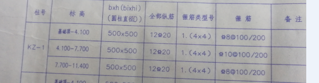

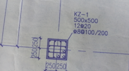

  • 急急急,這個柱子的B邊筋,和H邊筋分別是多少?b邊平行于A軸
    柱子平行
  • 不需要輸入角筋,B、H邊鋼筋,只在全部縱筋里面輸入12C20
    2018-10-17 14:41:16
  •      按平面布置圖紙,“B”表示柱邊的水平長度處,每邊為“2C20”;“H”表示柱邊的垂直長度處,每邊為“2C20”。 如果角筋與邊筋一樣,可以全部在縱筋處輸入。
    2018-10-17 14:41:32
  • 這個柱子的B邊筋2C20,H邊筋2C20,角筋4C20
    2018-10-17 14:41:34
  • 你好,看圖答疑解惑
