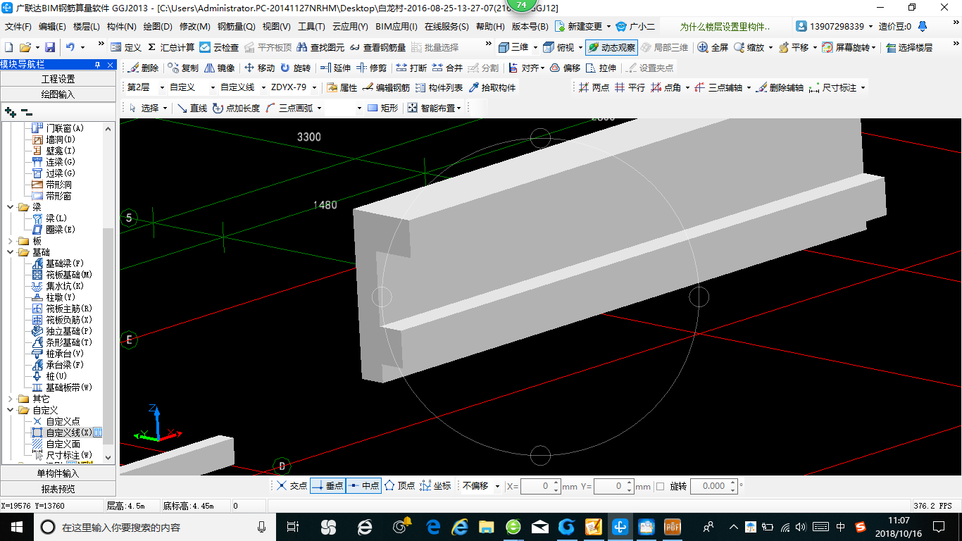

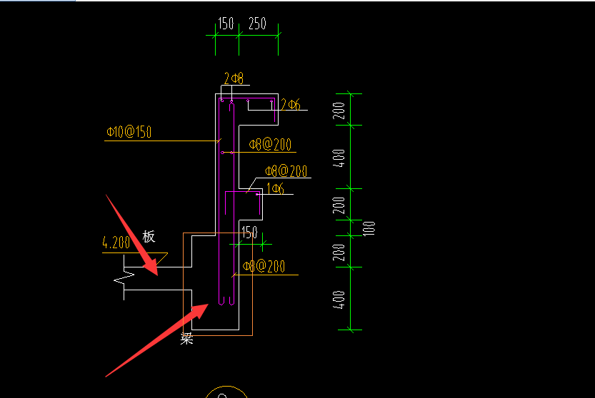

  • 這個怎么繪圖和布置鋼筋誰能畫一個模型看看嗎
    這個怎么繪圖和布置鋼筋誰能畫一個模型看看嗎?繪圖

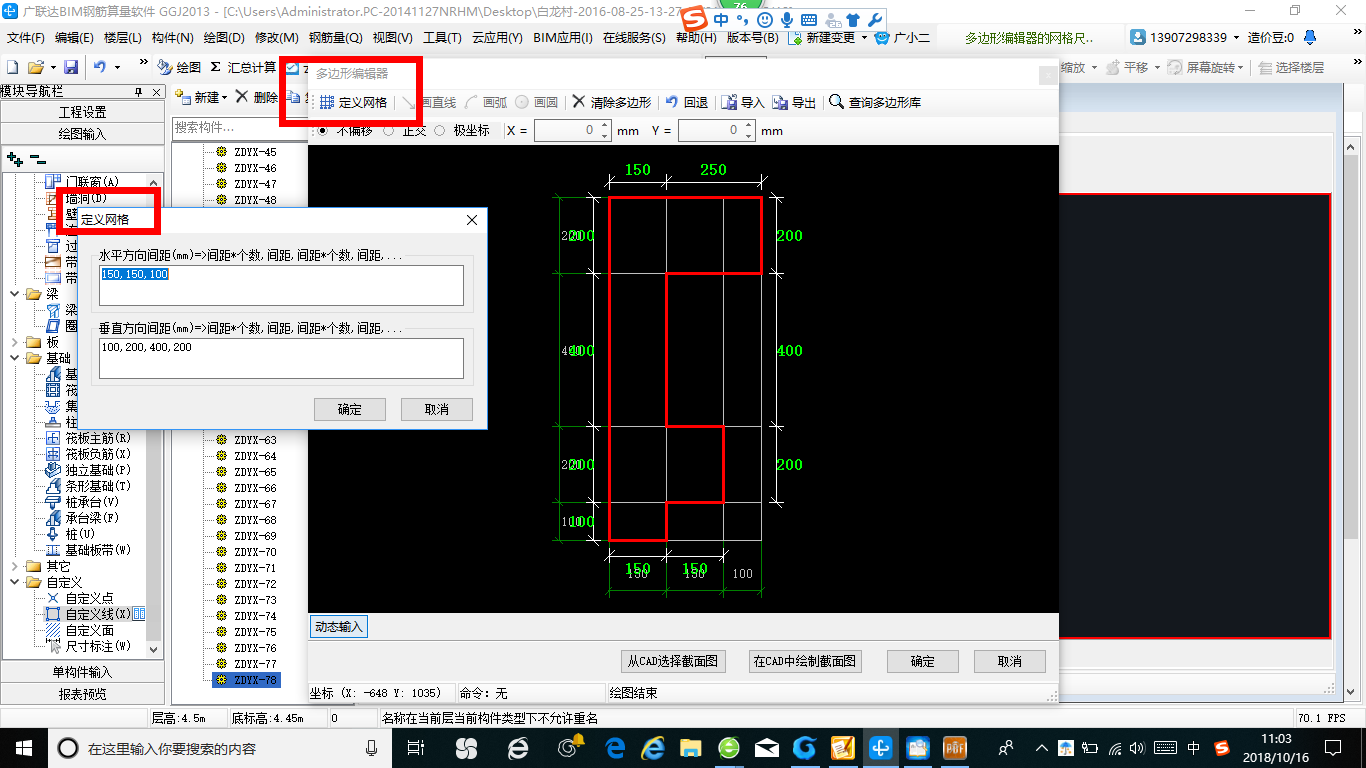

  • 您好,在2018里欄板挑檐新建異形構件,然后編輯鋼筋,2013里用自定義線繪制
    2018-10-16 10:49:34
  • 可以用剪力墻與圈梁繪制
    2018-10-16 10:51:05

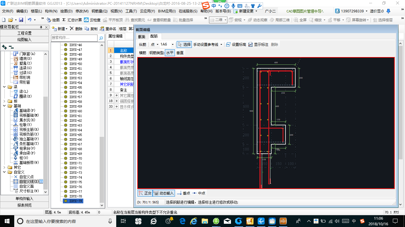

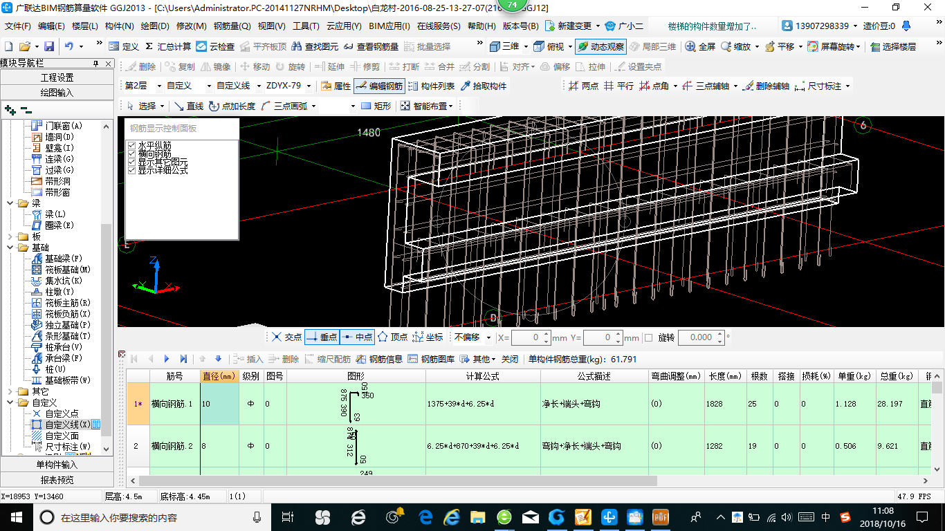

  • 你好,這個部分鋼筋,你在用自定義線定義和繪制的時候,把這個鋼筋按照實際的編輯了就可以。
    2018-10-16 11:06:34
  • 你好:用自定義線定義,鋼筋直接繪制,導入土建算量軟件可以構件轉換。怎么繪圖答疑解惑廣聯達服務新干線建筑行業快速問答平臺-答疑解惑
