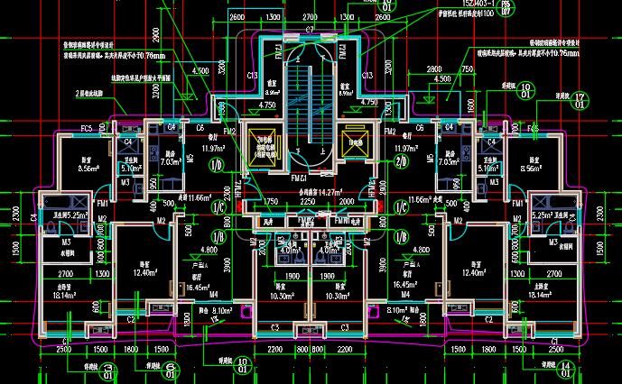

    1,次這個腰線的平面圖如下,外圍一圈布置

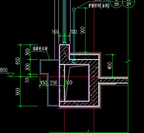

    2,立面節點圖見圖

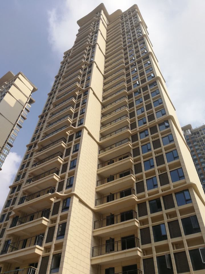

    3,建成效果如圖
    請教大神這個類型的腰線用什么類型構件布置好,外墻涂料計算套什么定額,謝謝。

  • 你好:可以用異形圈梁或者自定義線定義,按照使用的涂料套相適應的定額子目。【應該是真石漆】
