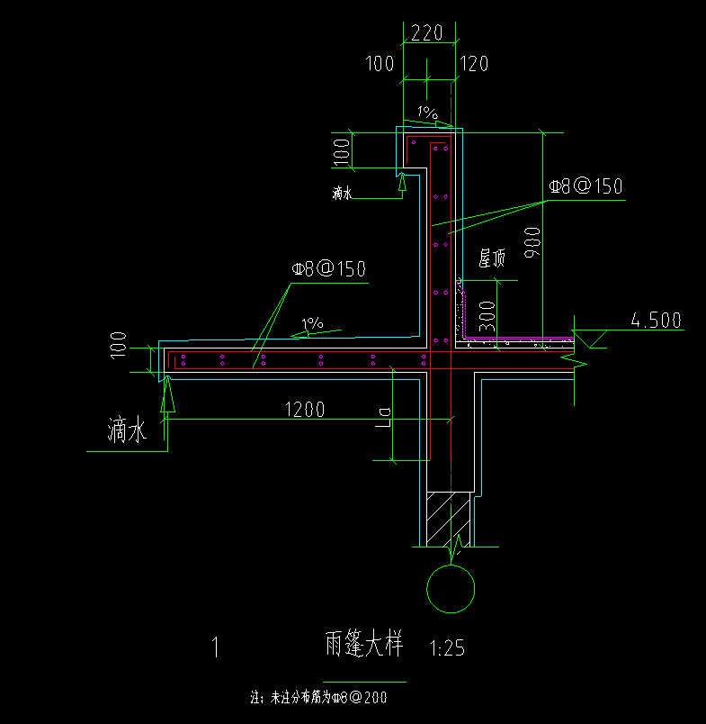

  • 請教一下這個雨棚和女兒墻的鋼筋信息是什么意思

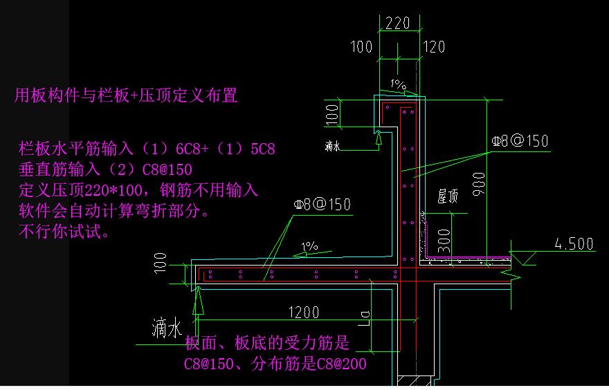

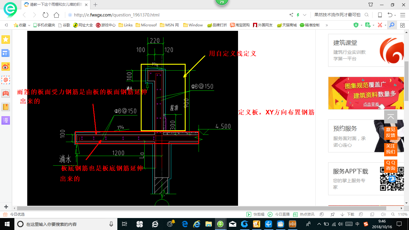

  •  女兒墻的兩跟縱筋是C8-150,雨棚的縱筋也是c8-150,其他分布筋是c8-200
    如果還有什么技術(shù)性問題,可以加我的QQ206311481咨詢我。
    2018-10-16 09:46:04
  • 1、女兒墻豎向鋼筋在梁上插筋,配筋C8-150(2),未注明水平筋配筋為C8-200(2);
    2、雨棚的底、面受力筋為C8-150,分布筋為未注明配筋C8-200。
