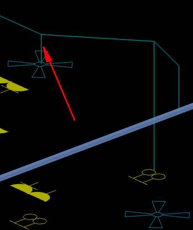

    廣東安裝定額  吊扇的安裝是否包括了 吊鉤和吊桿的工程量?如果沒包括吊桿的工程量,那么吊桿的工程量應該如何計算,電源線的接入是否考慮吊桿的長度?吊鉤

  • 吊扇的吊桿是包括了,電源線就是要計算到垂吊段的長度。

  • 吊扇的安裝工作就是安裝固定吊扇,吊桿的安裝包含了!

  • 成套產品包括上述的材料費用。

  • 吊扇的安裝包含了吊扇和吊桿的安裝,不包括吊鉤的預埋。

  • 廣東安裝定額  吊扇的安裝是否包括了 吊鉤和吊桿的工程量?   吊桿一般是風扇自帶的,安裝費定額已包括,吊鉤是需要預埋的定額不包括,需要另行計算。
    如果沒包括吊桿的工程量,那么吊桿的工程量應該如何計算,電源線的接入是否考慮吊桿的長度?  電源線的接入不考慮吊桿的長度,吊扇安裝子目已包括吊桿的電源線,你看下人材機信息就明白了,吊扇從出廠自身也會自帶電線的。
