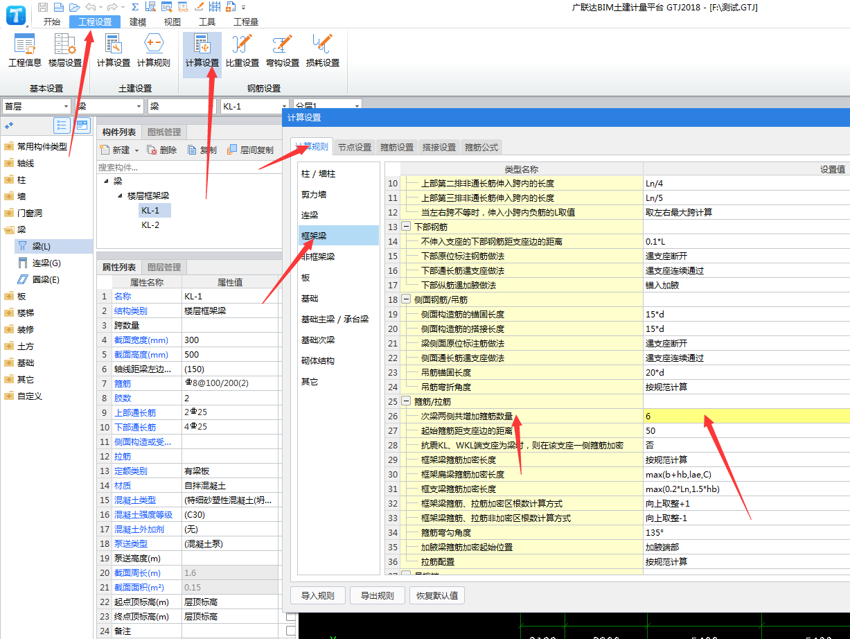

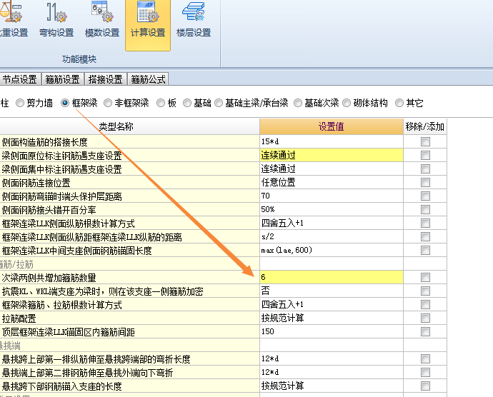

  • 梁的附加箍筋在哪設置,如何確定鋼筋直徑級別
    附加箍筋
    在工程設置里面
    箍
    2018-10-15 14:37:57
  • 未注明的同主梁箍筋答疑解惑
    2018-10-15 14:38:30

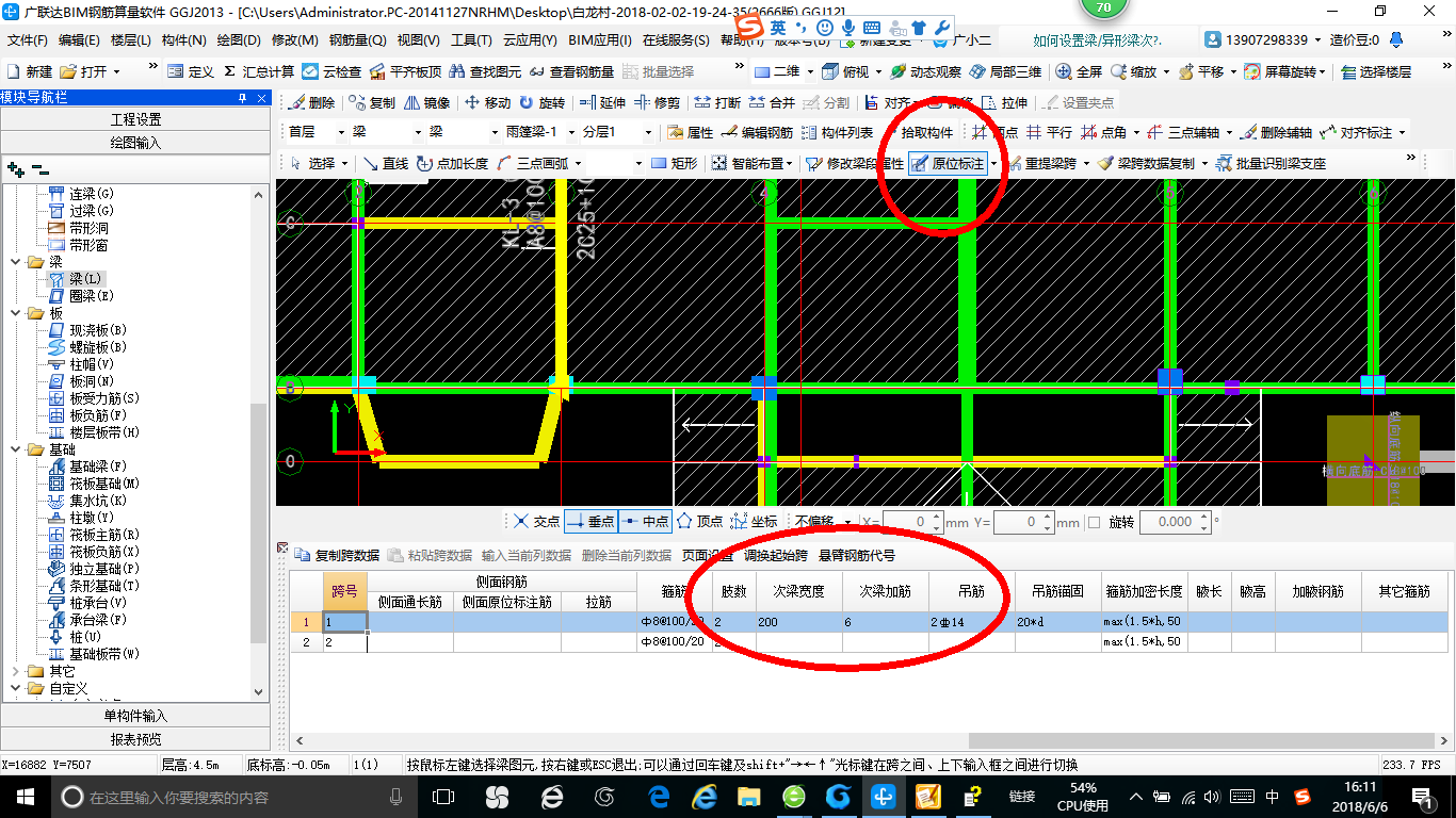

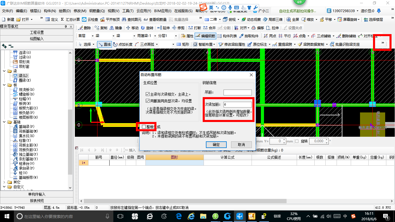

  • 你好:這是可以自動生成吊筋,也可以在梁的原位標注中輸入。【軟件默認附加箍筋的直徑同梁的箍筋直徑的,不同的時候輸入6c10】廣聯達服務新干線
