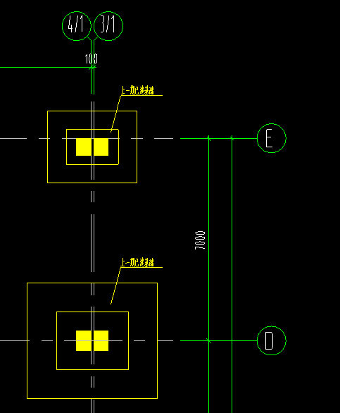

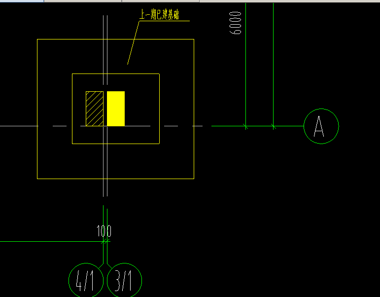

  • 一期施工中的預(yù)留柱,畫二期圖紙中軟件要怎么畫和表達(dá)
    老師好,問題1,如圖4/1*D和4/*E是一期圖中已完成基礎(chǔ)和預(yù)留柱,預(yù)留柱一期施工預(yù)留至+1.00m,二期圖紙中請教這個位置預(yù)留柱怎么畫?問題2,如圖4/1*A,獨(dú)立基礎(chǔ)是一期施工圖完成的,陰影柱要求縱筋植筋方式入基礎(chǔ),錨固長度為700mm,請教下老師這個植筋的柱子在圖紙要怎么畫?謝謝獨(dú)立基礎(chǔ)錨
  • 答;可以插筋錨固的方式計(jì)算,插筋的長度在柱的屬性中修改。
